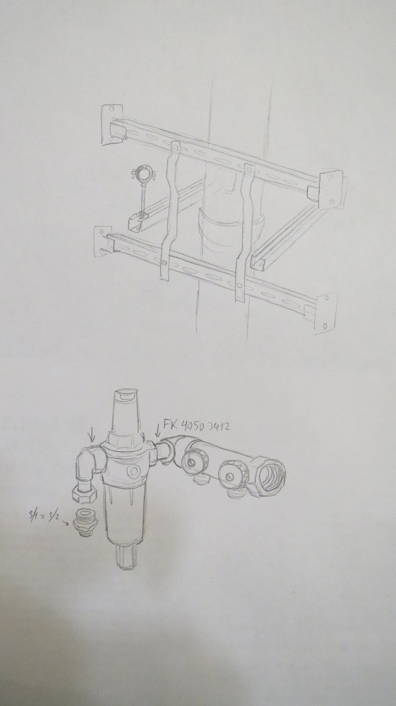

Надо срочно браться за 3д - все эти рисуночки и прочее...:cool:

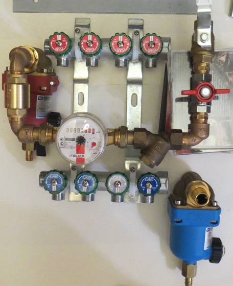

То, что на фото имеет габариты 35см в ширину, 20см в глубину и 45см в высоту.
Нижняя ветка полностью аналогична верхней, только в другую сторону. Придется еще добавить удлинитель примерно 50мм после счетчика или до фильтра, чтобы краны вошли. Тогда вся конструкция будет прим. 40см в ширину.
Не знаю, нужны ли вам лично обратные клапаны - если нет, то вместо них возьмите боченки и уголки тогда нужны ВР-ВР.

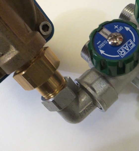

Чтобы присобачить редуктор к коллектору используйте уголки FAR FK 4050 3412, либо уголок 3/4х1/2 Виега, или еще какой. Соединяйте с помощью американки, т.к. вам придется снимать фильтр для чистки.
С той стороны, где у коллектора ВР, можно использовать уголок от угловой американки 1/2, он как раз получается 3/4НР-1/2ВР(последняя картинка)
По поводу крепежа: как видно, можно взять родные кронштейны Фар. Чтобы это все подвесить, лучше всего закрепить два монтажных профиля в боковые стены для кронштейнов, и еще пару консолей к задней стене - там сами смотрите, за что лучше зацепить.

Warhamster написал : У ТС от первого крана до крана с мотором и так идет шланг Рехау - зачем там еще фильтр? По-хорошему, нужно переварить отводы так, чтобы избавиться от лишних труб.
Так на правом отводе ни кто не мешает поместить туда всю эту линейку сверху-вниз, без гибкой трубы вообще, но нужно будет предусмотреть крепление, т.к. более килограмма на пластиковый отвод вешать не хорошо. На левом может мешать профиль крепления гипсокартона, но его при желании можно отогнуть и попытаться разместить всю линейку там так же после отвода, опять же не забыть про крепление или что бы не корячиться в углу повернуть на 90 градусов в горизонт (сюда вместо удлинителя можно и защиту от протечек поставить) и по доступности создать аналогичные условия, что и для правого отвода, потом как и на правом отводе развернуть вниз и всё тоже самое.
Ну а дальше гребёнки можно ставить навстречу друг другу, возможно даже без гибкого шланга перед гребёнкой.

За эти несколько дней что я обсуждаю с вами свои сантех.проблемы:) благодаря вашим предложениям и объяснением у меня сложилось и четкое представление что не так сейчас и как должно быть в итоге. Сделать именно так как вы нарисовали мне все же не удастся - во-первых, на схеме нет СЗоП, во-вторых, разместить фильтр тонкой очистки _перед_ коллектором в горизонтальной плоскости точно не удастся(очень мало места) и, в-третьих, если я буду менять местами горячую и холодную воду то rehau'вские трубы, например которые идут от коллектора к смесителю ванной, целиком заменить не удастся и поэтому придется наращивать то что есть что, по-моему, плохая идея.
Сейчас мне оптимальным представляется вариант:
  • перепаять запорное устройство ХВС так чтобы оно заняло такое же положение как и запорное устр-во ГВС(относительно своего стояка)
  • закрепить кронштейном точку сразу после запорного устройства и затем сверху вниз повесить СЗоП, косой фильтр, счетчик(эта конструкция пойдет сверху вниз, ГВС параллельно ХВС) Затем трубой рехау соединить нижнюю точку с фильтром тонкой очистки который и для ХВС и для ГВС останется на тех же местах что и сейчас
  • коллектор и фильтр нормально закрепить
Не знаю как это выглядит с точки зрения бывалых сантехников:) но пока думаю делать так.
Спасибо большое за объяснения, спасибо большое за схемы, без вас я бы до решения не додумался.

Luca_Toni написал : во-первых, на схеме нет СЗоП
там вместо крана с мотором кран с ручкой-бабочкой. Иначе зачем два крана подряд:)?
Вам, по-хорошему, можно сделать что угодно и как угодно за счет ваших работников. Это они так все собрали и подключили = прокакали материал.
