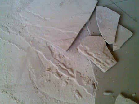

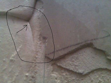

stroyman написал : Вопрос - откуда внизу пласта стяжки слой белой "пыли"?
Это вопрос к тому случаю:
stroyman написал : А лил наливайку он на грунтовку БК, которая осталась на основании, видно по цвету.
В итоге он поправил дело правильным замесом.

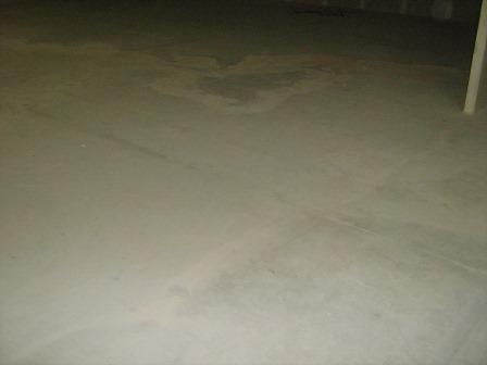

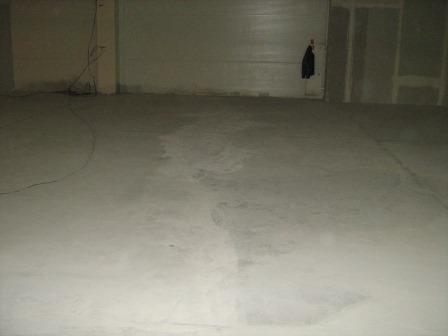

. опять к грунтовкам :). гипс (не рассматриваем архитектурный)  обладает свойством, которое всем нравится в штукатурках (глянцевание) и по которым его не рекомендуют применять в мокрых помещениях, при взаимодействии с водой он растворяется. поэтому ВСЕ производители за бугром, требуют грунтовать гипсовые и ангидритные (обезвоженный гипс) специальными (пленкообразующими) грунтовками и давать большее время подсушки. на стройке же "это не указ" :) и у нас всегда нормально получалось. фото: основание монолитная плита, загрунтованиа грунтовкой ГП, выставлены маяки и хрен знает как залит гипсовый (справедливости ради пол все же на смешанном вяжущем, т.к. там есть 5% цемента)(имхо гипсовый пол), после схватывания, загрунтован этой же грунтовкой, и протянут правилом. наш партнер заливал цементной наливайкой (эта была с усадкой), грунтовка "правильная" и по правильной технологии. через 3 дня подняла всю шелуху. спор решился просто (а спор с прорабом был в присутствии заказчика). взял молоток, и на второй половине офиса, простучал полы, и по звуку сразуже показал и нашел все верхние слои, которые снимали, грунтовали как надо и чем надо, протягивали, и заливали. и все ок.

gans gr написал : stroyman, с БК совсем просто, они есть нормальные, а есть откровенное барахло.
Ты никак не поймешь. БК остался на основании. Хороший он или плохой - не важно. Стяжка отлетела от него. Пограничный слой белый и слабый. Откуда он?

а что касается про присутствие ;), то я работал в компании которая занималась только полами (любыми), катался по всей РФ, ездил стелить в Украину. Казахстан, Азербайджан и т.п. постелил реально многие и многие км покрытий, насмотрелся на все эти хрени. перед тем как определится с материалами для заливки, я приезжал на объект, смотрел горизонт, ровность, измерял влажность, всегда царапал поверхность (если погрузчики, то стучал), если есть какие то слои то простукивал. если грунтовка то и её царапал. этого всегда хватало, что по не получить гемммммороя, и поэтому и мотались по объектам ;)

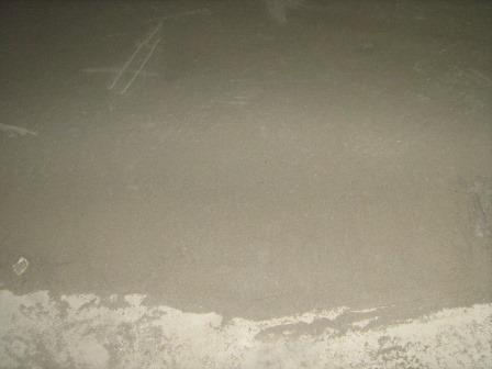

stroyman написал : Ты никак не поймешь. БК остался на основании. Хороший он или плохой - не важно. Стяжка отлетела от него. Пограничный слой белый и слабый. Откуда он?
вот не свисти :D, 4 фота от ТС, там отличная стяжка на отличном песке, а все что было из грунтовок уже нет.

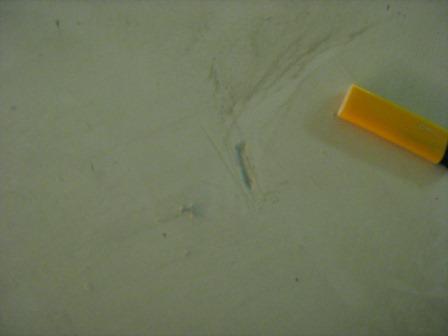

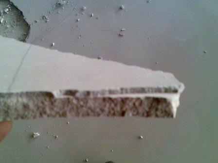

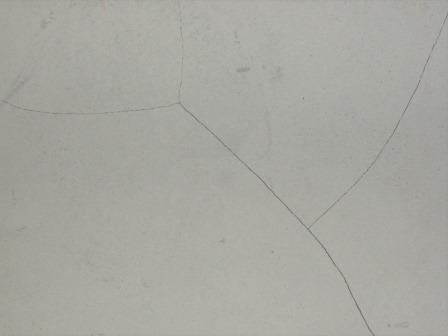

во..., нарыл у себя. основание керамическая плитка, грунтовка БК, сверху налили наливайку, она вся потрескалась, и забухтела (в Питере), летал на рекламацию, вскрыл, под ней (наливайкой) такая шняга. перелили воды, влаге уходить не было куда (и керамогранит и БК), расслоилась в "муку".
А теперь типа "этого не может быть!" gans gr, ты уж будь последовательным иногда.

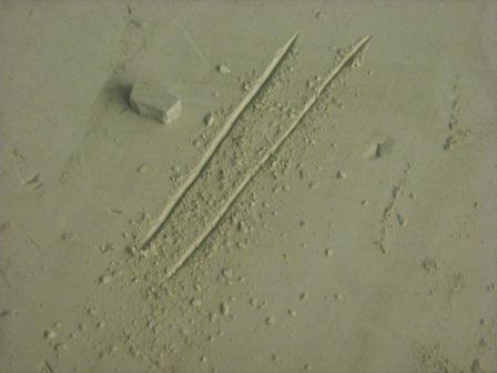

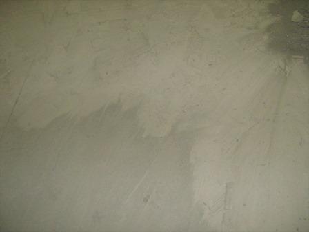

постараюсь быть последовательным. Питер: в смесь перелили воду!!!!! это что было видно, вторая порция фото будет про то что белесое. - граница смеси с нормальной водой и перелитой. при переливе воды, на поверхность всплывают наполнители и полимеры, на поверхности слабый слой - он барахло, стелить на такое можно только плавающим методом. царапается без усилий и глубоко. четко видно, что замесы от случая к случаю с водой опять же. снова овно даже пальцем можно было протереть дырку до песка - усадка дикая, поверхность слабая и не однородная нашел место, где воды норма, эта же смесь и прочность у нее 20 практически не оставляет царапин.
