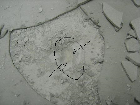

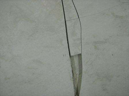

в какой низ? хрен с ним,под ровнителем если,аргументы понятны,но под гипсом то с чего? маяки на гипс сожались,до ровнителя за день,потом "лился" ровнитель,а отошло всё одинаково с одинаковыми симптомами на примыкающей части. Да стопудова это грунты,в совокупности с усадкой. воду исключаю,потому как точно знаю сколько её лили,и какая смесь получается если воды переизбыток.И в конце концов приготовление ровнителя для пола,это не приготовление водки,где плюс минус градус уже не водка.
Так это наливайки,мне ровнитель нужен грубый,накой мне наливайки?там фракция 0,60 с копейками,а у грубых 2,5 ,разный материал для разных задач. цена в два раза дороже по сравнению с грубыми,мне на 50 метров при толщине в 2 см,100 мешков надо. Хрен с ним где мелко от 0,5 до сантима можно,а где 2 и больше,вбухивать наливайку туда? Посмотрите последнее фото,там на заднем плане куски лежат,вот такой примерно слой

Мешки рознятся весом по факту. Поэтому можно получать разные результаты. Я не знаю ваших пропорций и что вы считаете рабочей конс-й Я понял, что он у вас лился, растекался?
Евгений Можа, Я мешаю РВ по 50 кг. Лью около 6 литров воды. То есть на мешок около 3 литров. К примеру 4 литра на мешок ливанул разок(чуть пожиже) Не отошла конечно от основания, но усадку охренеть дала. Все в трещинах усадочных
stroyman, на мешке написано 3-3,5 литра. Эта пропорция ровно такая,как у любого другого первичного ровнителя,плюс минус,по крайне мере в инструкциях к грубым ровнителям характерны такие цифры.к наливайкам ближе цифры 4-5 литров или около того.2,5 литра,это по существу сухо,поэтому сложно сказать как позиционируется та смесь экон,по консистенции наверно да как полусухая смесь,что говорить если её человек тёркой тёр.В нашем случае консистенция смеси такая,что с ведра она вылевается,но с трудом,и расползается медленно на основании.

вот кстати хороший пример,я мешал 1 мешок на 3,5 литра,два мешка тяжело мешать по причине густости,и объёма,что опять таки говорит о том ячто ну не воду я мешал,ну сколько раз мне ещё это сказать? 5-10-15? я уже понял что от обилия воды,смесь даёт сильную усадку,это я взял на заметку.Но координально отходить на 50 метрах,по всей квартире,с разными высотами,и ширинами в поперечнике,это я фиг знает,даже если воды перелить
Евгений Можа, залей чем- нибудь гипсовым, проблем не будет. Я в последнее время , если какое нибудь проблемное основание, то не долго думая, брал гипсовую наливайцку либо церезит 125 либо бергауф интергросс, они прощают многое потому что не имеют усадки; а ещё недавно у нашего местного производителя Геркулеса появился гипсовый ровнитель - его тоже два раза уже попробовал. В общем, если это не дно бассейна)), и есть время на просушку недели две, то лей гипсовыми - не пожалеешь.
Евгений Можа, я переделывал Ветонитом"4100".Без неожиданностей,уложил отлично!Ценник сравнивай на килограммы,а то Крепс не даром выпускает свою продукцию в мешках по 20 кг - чтоб дешевле казаться!А сравнения с Ветонитом не выдерживает.Грунтуй крепсовским Праймером.Только не концентрат - он же вонючий!Не нравится он мне.
перелив воды. расслоение (видно легкие фракции и тяжелые) , основание достаточно прочное, разорвало саму смесь, местами порвалось по грунтовке . воды много, основание прочное, появидлись усадочные трещины, но смесь не отслоилась. - пытались спрятать трещинки, воды совсем много и сверху налили. - перелив воды приводит к ослаблению верхнего слоя (следы от обуви. трещины. http://www.goz.ru/news.html?pathnews=/news/2013/08/23/1 в Питере ребята ровняли этой же смесью полы под погрузчики (стоят на нем).
