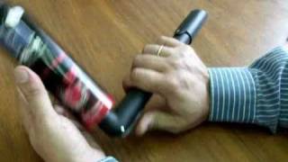

Сегодня испытал насадку на Макиту. 4 отверстия Ф12, глубиной мм 100(+-), выдула на ура.
Насадку делал, из того что в гараже нашёл.

Один из способов

Проффэсор написал : Один из способов
"Ндааааа....удивительная способность гордится своей бестолковостью!"(с) :applause: Примерно на уровне восторга от быстрорастворимой втулки от туалетной бумаги.
Сообщений: 139805
03.09.2015 в 13:58:42
если есть пылесос - то прочистить отверстие трубочкой для коктейля - не проще? :D И меньше пыли остается, и камешек, который не захватит спираль не останется в торце отверстия... PS Пяток трубочек всегда валяется в чемодане для перфа

Harvest, +1. Испытания высокотехнологичного шомпола с пылесосом - анекдот. Однако реклама на канале работает. Шалом Проффэсор. ;) Кстати если у кого нет чудо-шомпола и пылесоса может быть для подобной задачи пригодится оловоотсос. Но сам для такого не применял! Кажется должен работать. :)
