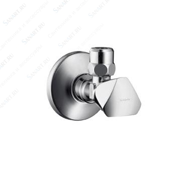

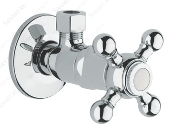

в продаже есть "установочная" запорная арматура и седельного типа и шарового.
У шк два режима - открыт и закрыт, у седельного - плавная регулировка. плюсы фасонного крана: эстетично, функционально, удобно. минусы: цена хорошего углового фасонного крана, например такого:
около трех рублей..

поставьте недорогой угловой кран Hansgrohe E 13902000
или itap 391
