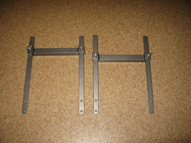

Ок. Самое интересное - это именно адаптер на подшипниках, регулируемый по ширине, чтобы можно было его одевать на разные профили, скажем от 30 до 60 . Для ровной резки стального листа будет самое то, что дохтур прописал. :p
Единственное, не решил пока - стоит ли этот адаптер делать так же, как и показанный выше параллельный упор, с штангами и регулировкой по ширине или не стоит.
А просто ширину отрезаемой полосы выставлять именно фиксированием профиля шины струбцинами ?
Вроде как во втором случае и проще по конструкции и точно не будет никаких перекосов на длинных штангах. Может ну их нафиг ?
А сделать коротенькими и приваренными к корпусу П-образного адаптера ?

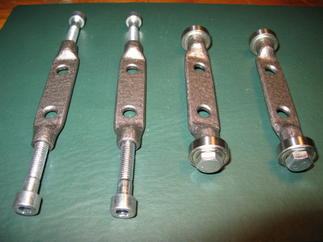

Вот готовые съёмные планки-оси для роликов. В качестве самих осей конечно лучше использовать укороченные по резьбе имбусовые болты с основным гладким телом. Также прикинул компоновку адаптера для направляющей - буду ставить туда мелкие подшипнички с 6 мм посадкой.Так более культурно и компактно получится. Будет ориентирован на работу с трубой от 25 до 60 мм в поперечнике. Конструкция несложная и недорогая , на 6 подшипничках. После НГ точно сделаю. Скоро нужно будет раскраивать и дюралевый лист и толстый листовой пластик на полосы-заготовки. Так что хошь-не-хошь, а придётся делать.:confused:
