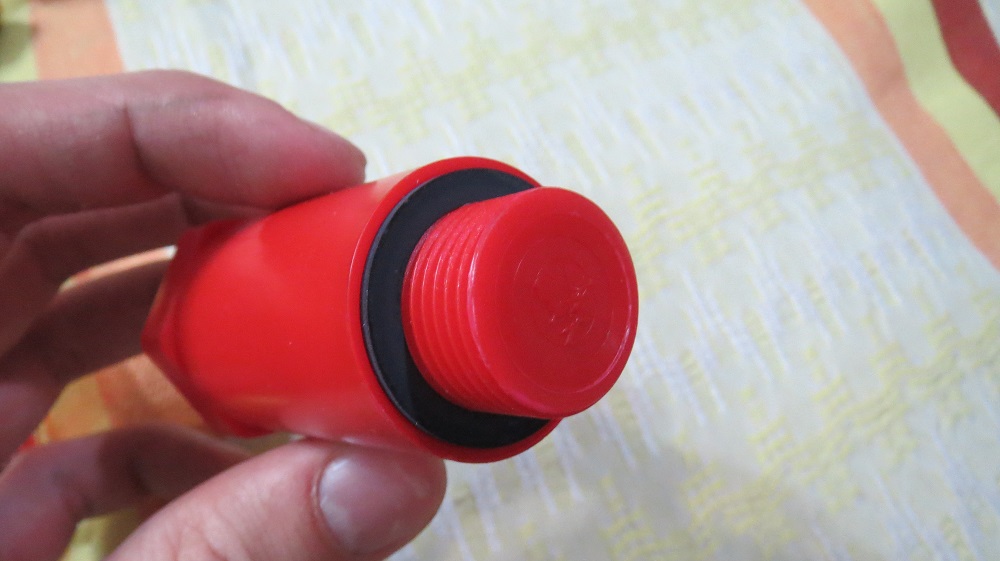

Ну и самый цимес - испытательные заглушки! Типа Felder. Чтобы увидеть пакет, надо брать 100шт. Я взял по 10, тк были сомнения, что там вообще есть на что смотреть за эти деньги. Тк какого-то непонятного гуана я насмотрелся в наших магазинах, и цены там не 12р. У Валтека вообще крошечные пупырки без резинки даже:D
Лого на этих заглушках - заяц. На фото фиг разберешь.

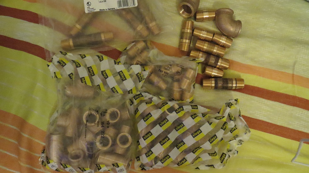

Ну и всё вместе, цены, и Виега(не весь заказ пока пришел, а пресс-фитинги я не стал пока заказывать - деньги кончились:) Еще где-то едут мои десять сифончиков...), чтоб не думали, что я занялся дауншифтингом. Хотя, почему бы и нет? Стоит ли оно всё своих денег?

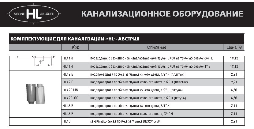

Warhamster написал : А Фелдер - неизвестный?
Если уж брать "канализационно-пластиковый бренд", так это HL

Master.msk, Ваша пластиковая заглушка HL стоит 2.2 евро! А латунь на одноразовых пипках - напрасная трата ресурсов! :)

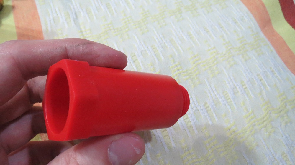

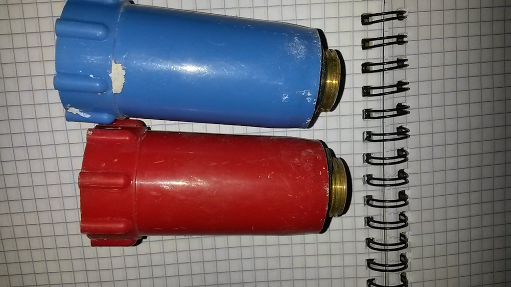

Кстати, вот на тех фотках у нас заглушки Валтек. Все бы хорошо, но два, емнип, раза выдавило резиновое кольцо при опрессовке на 10 бар. Причина в том, что шестигранная гайка не прижимает всю прокладку к торцу розетки. Ну, вы понели.
Просто надо было срочно купить заглушки, а даже тех голимых полипропиленовых валтековских пробок(которые без резинки в комплекте:cool:, и так же шестигранные) не было в наличии. Разноцветные неизвестного происхождения просто для красоты в паре магазинов висят на витрине по 2шт:( Типа, спросом не пользуются, как говорят продавцы.
