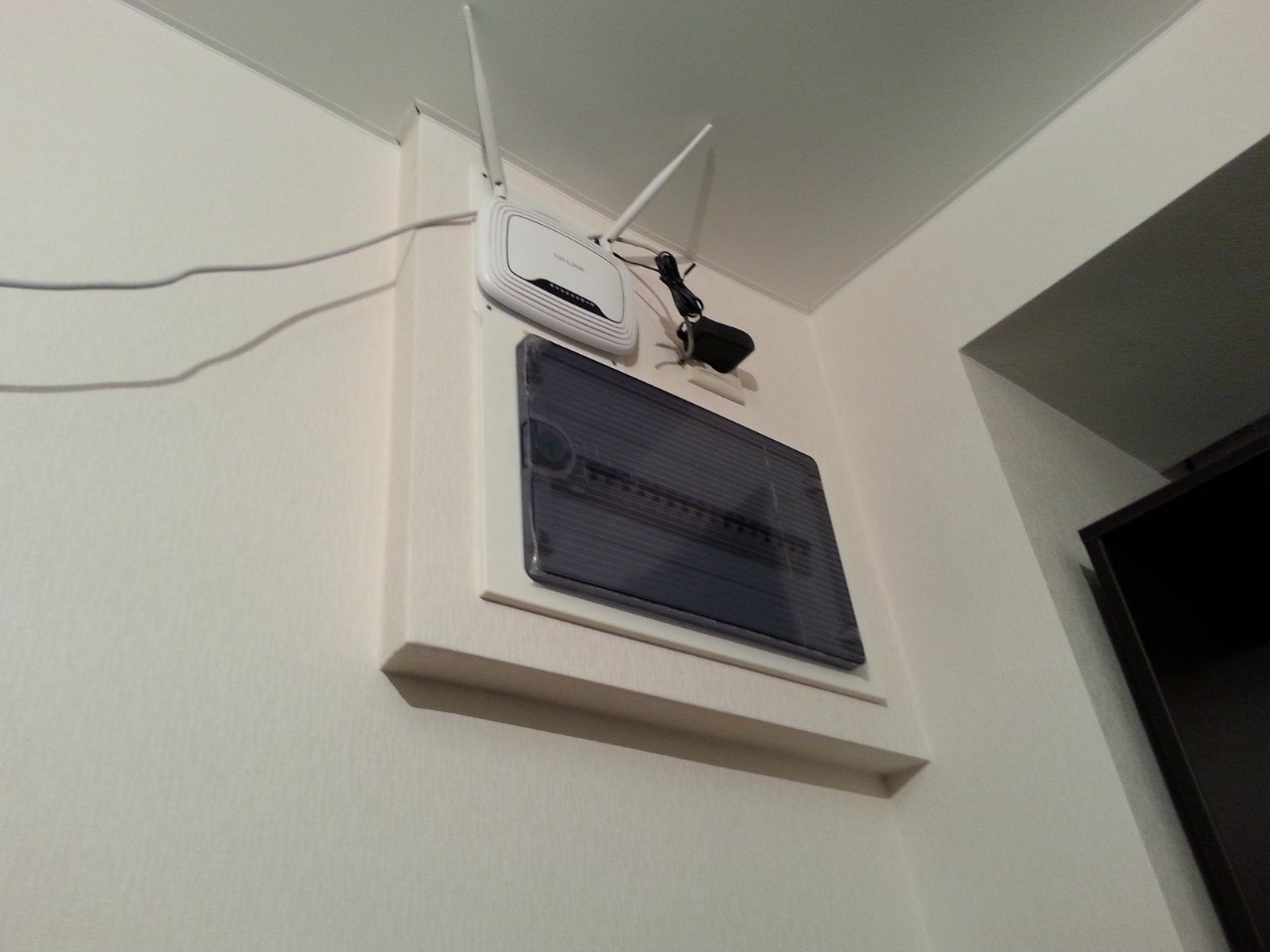

сергей 30 написал : А если не хватит, можно ли немного разрезать нишу? Но наверное придется арматуру немного резать(
Арматура видна голая слева и горизонтальная тонкая. А вот вправо и вверх, думаю можно попробовать ковырнуть нишу.

ksiman написал : Ещё рассмотрите вариант установки 2-х маленьких щитов - тут и на кухне
А если так, то кабель какой нужно тянуть к кухне? У меня там будет стоять индукционная варочная панель 7400 кв/ч. и автомат для нее 40А, кабель 3х6.

сергей 30 написал : У меня там будет стоять индукционная варочная панель 7400 кв/ч. и автомат для нее 40А
Кабель 3*6 и автомат на 32А вам для плиты хватит.

сергей 30 написал : А если так, то кабель какой нужно тянуть к кухне? У меня там будет стоять индукционная варочная панель 7400 кв/ч. и автомат для нее 40А, кабель 3х6.
Для кухонного щита вводной кабель 3х10 под автоматом 50А

Мне это напоминает треш от застройщика. Я бы строго рекомендовал всё переделать. Нишу не делать, делать конструкцию из гипсокартона или стенку выкладывать газосиликатными блоками.

сергей 30, как вариант

Alex2507 написал : сергей 30, как вариант
В стиле Техно :D

ksiman, тип того) эт родителям забубенили такое, тож стена монолитная...

Что мешало сделать по нормальному - запихнуть роутер с розеткой внутрь бокса и поставить аккуратную дверку?

ksiman написал : Что мешало сделать по нормальному - запихнуть роутер с розеткой внутрь бокса и поставить аккуратную дверку?
:confused: я предлагал переделать, решили что до ремонта так повисит... там и щиток надо перебрать по идее. на одном УЗО все.
