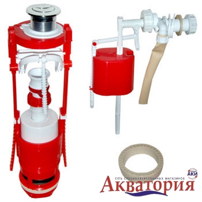

14.12.2013 в 22:29:08
ser000 написал : системы по круче Нажмите на изображение для увеличения. Название: 30777_1_big.jpg Просмотров: 0 Размер: 72.0 Кб ID: 462739, то без снятия бачка и, возможно, установки новой арматуры уже не обойтись для снятия механизма слива и/или его замены.
Тут тоже все сверху меняется,кроме всей арматуры в сборе.

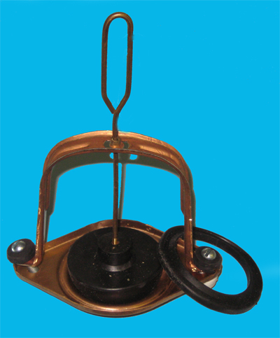

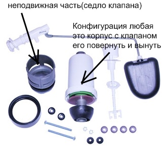

atag написал : Угу. Именно оттуда приведенная мною вначале цитата: "чтобы добраться до груши-клапана, нужно взяться за пластмассовое кольцо, фиксирующее основание спускового механизма и повернуть его против часовой стрелки".
Почему и просил рисунок от Вас,чтоб не гадать ;) Если у Вас целиковая ручка из черной пластмассы с насаженной грушей и переливным отверстием в этой ручке,то там вроде не надо поворачивать,а стакан держится на защелках.
atag написал : Холостяк, на примере любого подобного устройства покажите пожалуйста как это делается без демонтажа бачка.
Это вроде Вам надо?
