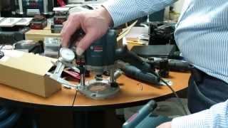

Вопрос Wereg у вы я так понял двери устанавливаете - как считаете - годная штука фрезер для например пазов под замки? Если сделать из фанеры площадки на которые положить шину и по ней катать фрезер - пазуя торец двери под замок? Дверь на козлах. Тут в тему будет и шина, и адаптер под шину с микрорегулировкой для "ставим фрезу точно по центру торца", и можно не заморачиваться изготовлением шаблонов под каждую толщину двери. Я щас ставлю двери своими силами - у меня задача попроще т.к. все двери одинаковы по толщине - фиолент взгромоздил на фанерную приспособу и пазую - до 35 мм глубину проходит нормально, длиннее - нет пазовой фрезы на 8 мм.Остальное добираю перкой на 16. Вот такой фрезер - думаю был бы в тему на такую работу? Или утопия - и так не делают?
Я правда не WEREG, но для паза глубина погружения у фрезера должна быть 80мм и фрезы с хвостовиком 12или 12,7мм.А с шинами и переходниками это городуха какая то получается.

Немного добавлю в характеристиках
Технические характеристики таковы Мощность двигателя - 1250 ватт. Это исходит из названия инструмента и написано на корпусе. Есть на видео и на фотографиях. Обороты 10000-24000 об. мин Они обозначены на корпусе. Это есть на видео и на фотографиях. Глубина погружения у меня получилась 64 мм Это есть на видео и на фотографиях на цифровом табло. Диаметр отверстия подошвы фрезера 52 мм Диаметр отверстия адаптера на шину 46 мм
Патрубок пылеотсоса в спешке забыл измерить. Но штатный переходник от Бошевских пылесосов надевается хорошо. Легко и плотно. постараюсь измерить завтра. :confused:
Просили попробовать опустить фрезер за длинную ручку одним пальцем. Достаточно просто это делается даже за край пистолетной ручки. Вот снял небольшое видео.
Bosch. GOF 1250 LCE Professional. Часть 03.

Для замков нужно 80 мм, такие характеристики на сегодняшний день из доступного есть тока у дв 625, если снять пылесборники и прочие защиты, можно добиться этого у макиты 1800 и 2300
Некоторые делают через самопальный удлинитель, но с фиолентом это может быть черевато, хотя приходилось и про это слышать. Ещё можно переточить хвост 12 фрезы на 8 мм, и подкладывать под подошву столько сколько не хватает, т е 45 мм много за раз из составных фаенрок по 20 и 25 мм.
Скажите а ежели снять защиты, пылеуловитель, что на максимуме можно вытянуть?
ЗЫ не понял, есть ли поддержание оборотов под нагрузкой?
