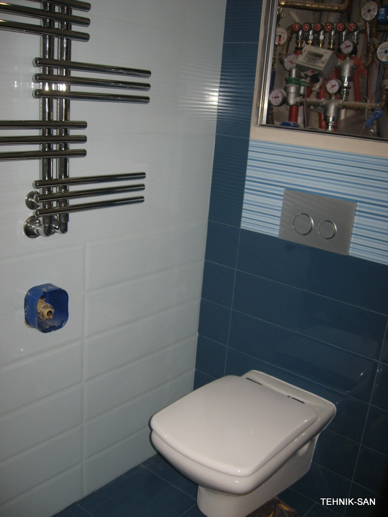

Планирую повесить водонагреватель на возводимую гипсокартонную стену. В месте крепления водонагревателя планирую соорудить каркас из профильных труб в виде 2-х вертикальных стоек с парой перемычек (стойки будут крепиться на болты на такую же трубу прикрепленную на дюбеля к потолку и полу поперек стойкам) Вопрос: такого сечения и толщины выбрать трубу чтобы нормально выдержала 80-ти литровый водонагреватель?

80 литров без всякого каркаса из труб будут висеть. Достаточно вделать закладные из фанеры потолще в место навески водонагревателя.

Выдержит ;) Только гипсокартон на два пласта и 12.5 мм, про 9.5 мм забыть. 80-литровый спокойно висит и без закладных, на стойке,закрепленной 4 дюбелями моли. Ну, если страшно, можно предварительно сделать так.

Ну, у богатых свои причуды. Хочется каркас? Делайте. Достаточно квадрата 20х20. Из каркасов мне очень хорошо запомнился под срезанную вентиляционную шахту. Второй этаж, ниже арка. Заказчик вызвал контору, те насчитали по сопромату колонну 100х100. Когда делали монтаж, стояла жара. Потом температура упала и колонна, предназначенная держать вентшахту, повисла на этой шахте. Восторгу всех не было предела.

Каркас под водонагреватель

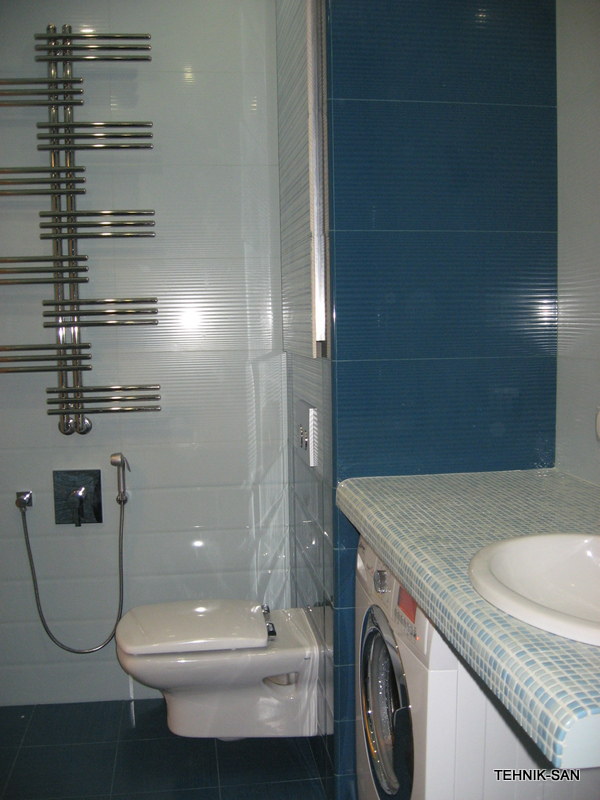

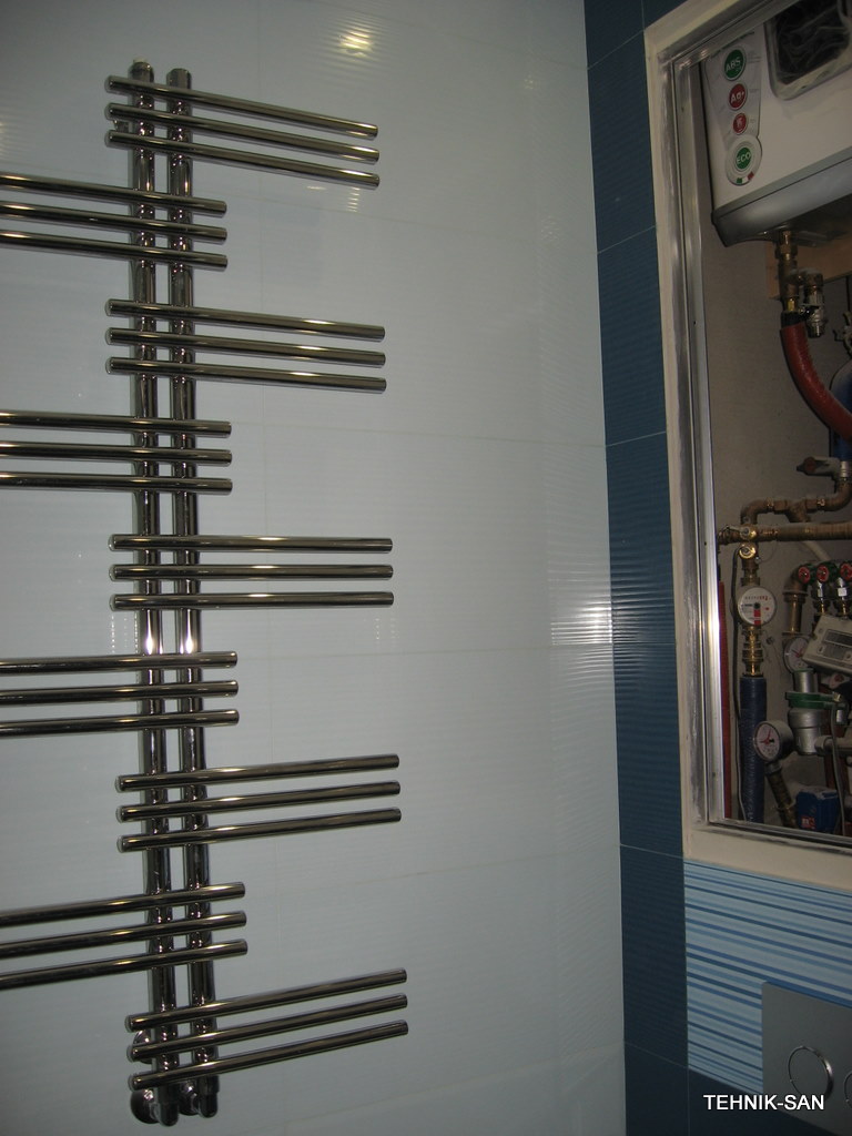

... в итоге - получилось так

Длинная синяя полосочка по краю короба - это подрезка или фасонный уголок?

На краю короба вертикально установлен керамический уголок, знаю это, потому как плитку в с/у укладывал мой давний друг.
