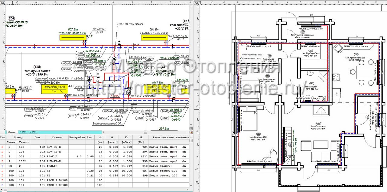

Warhamster написал : не скажете по секрету, как лично Вы его считаете?
По де Дитриху. Методом трех диаметров. Ну и объем со скоростью можно и вручную, но и софт сам рассчитывает, исходя из оптимума.
Warhamster написал : А именно, какую вообще скорость считаете оптимальной на коллекторе малого перепада?
Про "малый перепад" не понял.
Warhamster написал : Расход на котловом контуре? Ну это от дельты Т, в общем-то, хз вообще насколько правильно спрашивать об этом для "сферического вакуума"...
Расход в данном проекте интересует, или что? Для этого проекта расход указан в требующихся характеристиках котлового насоса. Они указаны на выноске - 1,96 кубометра с подъемом на 0,35 метра в.ст. В данном проекте котел плавно изменяет мощность своего циркуляционного насоса, подгоняя котловую дельту под максимальный КПД (новые модели котлов это уже умеют делать). Проектный режим системы 70/50 с дельтой 20. Реальный после расчета - 70/48. При выходе котла на другой режим, оптимальную дельту на каждом этажном контуре обеспечивают насосно-смесительные группы на выходах из коллектора гидрострелки с трехходовыми смесителями и термостатами.
Под обычный же котел настенный, Естественно, дельту лучше под оптимальный КПД котла сделать. "Сферический вакуум" - это уже в область эзотерики.;)
Warhamster написал : Скорость на входе и выходе котлового контура? Это как бы вместе с предыдущим вопросом...
В данном случае 0,9 м/с, но не вижу ничего страшного увеличить до 1,5 м/с, уменьшив диаметр до ПП32 (Dn на схеме прога выдает для ПП по наружнему)
Warhamster написал : Как Вы относитесь к так называемому "правилу 3д"?
Нормально можно и по де Дитриху, а можно и стандартную стрелку, но потребуется еще и коллектор тогда (как на схеме) Вот моя стрелка по де Дитриху - без коллектора - http://master-otoplenie.ru/uploads/posts/2013-12/1386338245_gidrostrelka-041_2-obrezka.jpg
Вот в составе обзязки котельной по де Дитриху - http://master-otoplenie.ru/uploads/posts/2013-12/1386338194_bn-ps-patch-kotelnoy.-beta-041.-kotelnaya_1024_100.jpg

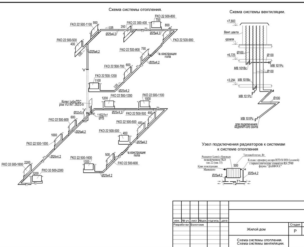

Вот пример проекта, который мне присылали на аудит.
Естественно, уже через несколько секунд просмотра другому проектировщику понятно, что проектировавший выложенный проект либо полный идиот, либо мошенник от торгующей организации. А может и то и другое.
И естественно "такая" система отопления работать не будет в принципе. А ведь форумчанин за него заплатил около 20 тыров!!! И обращался с его слов, к очень хорошим знакомым!
L+L
L+L
Регистрация: 22.01.2011
Сообщений: 96
26.12.2013 в 13:46:32
Inch1964 написал : Вот пример проекта...
...уже через несколько секунд просмотра понятно, что проектировавший - полный идиот...
...работать не будет в принципе...
Добрый день, уважаемый. Если Вас не затруднит, указать, хотя бы в двух словах, ошибки этого "проекта". Спасибо.
