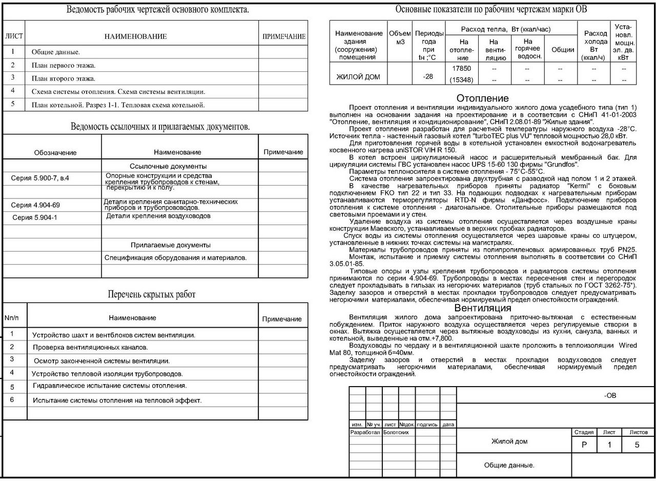

Как минимум, я не вижу никакой балансировки. И вообще как-то не по-хардкору: есть котел... И всё:) Никаких расчетов, кмк, не делалось - уж насколько я не в теме, но имхо, тут все циферки от балды, особенно одинаковые калибры магистрали и отводов к радиаторам.
Что такое "надплитный зонт" - вытяжка что ли?

L+L написал : Добрый день, уважаемый. Если Вас не затруднит, указать, хотя бы в двух словах, ошибки этого "проекта". Спасибо.
Первое, что бросается в глаза, это подключение радиатора в пояснительной части обвязки радиатора. Не к двум трубам как в двухтрубке, а к одной только верхней магистрали, но это же не однотрубная система! Так невозможно ошибаться. Это первое.
На арматуре условный диаметр обозначен не как ДУ, а как Ф20. Такого не бывает. Или ДУ20 или 3/4". Это два.
Нахрена ставить на радиатор в двухтрубной СО термовентиль с преднастройкой на ДУ20? Там хватает за глаза и за уши ДУ15 (а еще лучше 3/8"). А это в два раза дороже арматура! Это не менее 12 тыров, мошенническим путем полученных с заказчика! Грубо считаю 19 радиторов по 700 рублей разницы. Заказчик выбрасывает на ветер эти деньги! Это три!
Подводка к радиатору сделана опять же непонятным Ф25! Это что? ДУ25 или наружный диметр ППр? Пусть это ППр Ф25, но там не нужно такого диаметра! Там хватате ППрФ16, но так как у нас не купишь Ф16мм, используют Ф20. Человек вообще не имеет понятия в гидравлике! Даже физику он не учил в школе! Это четыре!
Если использованы термовентили с преднастройками Данфос РТД-Н, то на каждом радиаторе на схеме, должно быть указано значение преднастройки этого клапана. Или должна быть приложена специальная настроечная таблица, которая в этом "проекте" отсутствовала! Это пять!
Нет ни расчетной дельты Т с которой система должна работать, не просчитано общее гидравлическое сопротивление системы, не просчитаны гидравлические и теплотехнические режимы радиаторов, неверные диаметры магистралей и стояков, и еще пару десятков пунктов, свидетельствующих о дебильности якобы "проектировщика", которые мне уже лень писать и нет смысла их уже перечислять на фоне предыдущих ляпов.
Любой грамотный монтажник, и даже не обладающий теорией и практикой проектирования и расчета гидравлики и теплотехники, при внимательном рассмотрении эти пару десятков пунктов легко найдет, и тоже будет и смеяться и плеваться от этого "проекта".
L+L, Вам достаточно, уважаемый? Вы случайно не тот самый Болотских, который "проектировал" эту с позволения сказать "систему"? ;)
Не заметил. Даже не мог подумать, что если нарисованы две трубы, то может такая фигня быть. На этом можно и закончить перечисление:) Н-да, если монтажник, который по этой схеме будет собирать, такой же профессиАнальный попадется:scare
Кстати, на общем плане всё-таки нормально.

Warhamster написал : на общем плане
У котла обратка одного крыла соединена с подачей другого.Вобщем.как у Цукермена.Не вопрос,весной перепаяем!

касимов написал : У котла обратка одного крыла соединена с подачей другого.Вобщем.как у Цукермена.Не вопрос,весной перепаяем!
Браво! :applause: Думал, никто так и не заметит. Подумаешь, что как у Цукермена термоклапаны будут завывать как собаки на Луну!;) И до весны! :D Даже сны приятней сниться будут! ;)
Продолжаем играть в игру? Какие еще ляпы?
Это ведь СХЕМА для монтажника по расстановки радиаторов,а не проект....-так что монтажник разберется с обратками и подачами!Там доукомплектовать правильными комплектами вентилей и Фсе.... ,а то что полипропилен 25и 20,а те части ЧТО С РЕЗЬБОЙ уже считается 3/4 и1/2 так это и в школе знают:) P.S.Раскритиковать можно любой проект,у кого на сколько языка хватит!!!

Это не схема, а написано на первом листе, что это именно ПРОЕКТ! ;)
