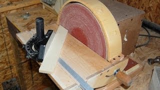

Сегодня разобрал двигун, промыл и смазал подшипники. Собрал обратно. Касаемо "хирургического вмешательства" по исправлению направления вращения, то кажется бесполезная затея. Провода(3 шт) выходят откуда то из обмотки матерчатой, залитой лаком. ДА и в принципе не особо это критично. Потом подумаю как его прикрутить. Главное, что работает.
Вторым этапом хочу проверить второй двигатель от центрифуги. Он высокооборотный (2700). Правда схемы на нем нет и не помню сколько проводов из него выходит. Пойду завтра в гараж и принесу его. Точно знаю, что кондера при нем точно уже нет. Хочу его примастырить вот на такую чудо-приспособу.
