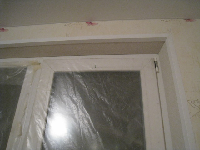

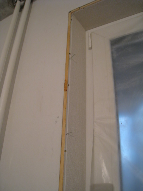

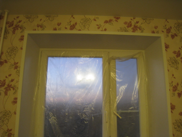

Может потому что сам штукатурю.
Так и я сам штукатурю,если заказчик конкретно настаивает.Но в большинстве случаев ставят ГКЛ или пластик. А у себя дома,чтобы я заморочился со штукатуркой...!!Ни в жисть :) Вот вариант с пластиком.Уголки правда широковаты по периметру.Один вариант из стеновых панелей.Другой из "сэндвича".
