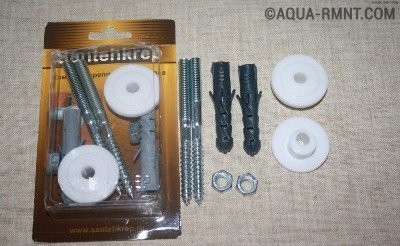

Здравствуйте, купил умывальник с тумбой в комплекте "Aqwella Европа 70", такой: Сам умывальник "Conform 700" Но вот проблема, производитель решил незаморачиваться и не положил крепления для умывальника (тумба крепится отдельно на мебельных подвесах) указав в инструкции по монтажу следующее: Порывшись в интернете я не смог найти "специальный набор креплений для санфаянса" описываемый в инструкции. Задняя стенка у умывальника такая (вид снизу): Может кто сталкивался, как их крепят? :o

Они в инструкции вот такой крепеж имеют в виду: http://aqua-rmnt.com/wp-content/uploads/2013/09/krepleniyerakovin3.jpg Продается в любом строительном магазе. Можете так и спросить - крепеж для умывальника. Как альтернативный вариант - можно забить 2 анкера для бетона (100x8 будет достаточно) и через шайбы прикрутить к ним эту раковину. Это и крепче и дешевле и анкера уж точно в любом магазе найдете.

Да, если бы отверстия в умывальнике были круглые, я так-бы и сделал. Смущают эти прорези которые видимо рассчитаны на какой-то крепеж.

Такие прорези видимо просто делать проще, чем круглые. А крепеж тот-же.

Krivorukiy, also1, Спасибо! Купил анкера, на днях прикручу.
