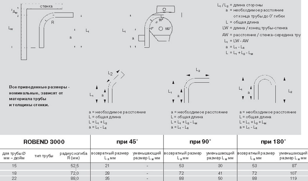

Для двух гибов тонкой нержи нужен ручной механический трубогиб не арбалетного (!) типа для гибки вот примерно таких труб из нержи - http://www.san-detal.ru/bochonok-12-h-250-mm-iz-nerzhavejuschej-stali-p-740.html
Я думаю, пойдет рычнажный, типа Синуса, или на худой конец - Курво (у него, вроде нельзя точно дозировать угол сгиба, а мне нужно около 65 градусов с подгонкой).
Подскажите, где точно можно взять в аренду?!
Заранее благодарю!

Vobbler написал : для тонкостенных труб
не так все просто, какие сегменты нужны? 22? Всего боченок 25см. Этой длины может еще и не хватит чтобы 65 градусов.

Регистрация: 20.11.2008
Сообщений: 17350
09.01.2014 в 00:41:48
Vobbler, таблица к моему трубогибу, они все одинаково гнут одинаковую трубу

Vobbler
Vobbler
Регистрация: 15.12.2007
Сообщений: 949
09.01.2014 в 01:09:21
master.msk написал : таблица к моему трубогибу, они все одинаково гнут одинаковую трубу
Нифига не понятно, что есть "возвратный размер"?
