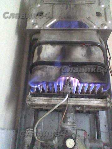

Слушатель написал : А вот наличие накипи трудно проверить и удалить ее почти невозможно.
При образовании накипи уменьшается проток воды .Прочищается элементарно при помощь концентрированной соляной кислоты .Что я и делал лет 10 ежемесячно .Очень жесткая вода была из скважины .

Микаэл написал : При образовании накипи уменьшается проток воды .Прочищается элементарно при помощь концентрированной соляной кислоты .Что я и делал лет 10 ежемесячно .Очень жесткая вода была из скважины .
А если солянка разъест со временем что-то где не надо? Это же все-таки газовое оборудование.

RomanovS написал : А если
ну я про свой опыт говорю .Снимал теплообменник ,через воронку заливал кислоту ,шло обильное пеновыделение .Кислота растворяла соли .Это продолжалось несколько минут . Потом промывал водой и продувал ртом ,если продувалось не в напряг то ставил радиатор на место .Если в напряг промывал еще раз . Итак колонка прослужила много лет .

Слушатель написал : 1.Не работает при таких малых расходах/давлении, как современные.
Да, но при желании(мастера, не человека колонки:)) можно, надо сузить выход с лягушки.
Слушатель написал : 2.Диафрагма редуктора легко вырезается из листовой резины 1мм.
большое преимущество наших старых колонок!
Слушатель написал : 3.От времени может отвалиться "грибок", толкаемый диафрагмой.
Да, но тоже есть выход. Сам делал.
Слушатель написал : Для регулировки есть винт, спрятанный под пробкой. Там же возможны засоры.
Чем сильнее засорится *там*, тем от меньшего давления воды включится колонка!
Слушатель написал : причин недогрева воды может быть только две - накипь в трубах радиатора
практически это ноль.
Слушатель написал : засорение жалюзей сажей
А сюдЫ мона дать все 100!:)
Слушатель написал : Последнее было бедой в 60-70-х, позже газ стал чище и проблема почти ушла
В то время не знаю(маленький ещё был), но *беда* могла быть, что подачу воздуха могли прикрыть(у них была такая закрывалка), или пылью забиться эта *закрывалка*! А сейчас беда одна, пыль!
Здесь проверять нечего, видно будет по напору/количеству воды!
Слушатель написал : удалить ее почти невозможно
Как это?:confused: За 15-20 мин.
RomanovS написал : при помощь концентрированной соляной кислоты
И я про свой опыт говорю:)

Тонкий слой накипи почти не изменит расход воды, но резко снизит теплопередачу от трубы к воде. Обработка кислотой накипь размягчает, но для полного удаления (до металла) потом нужна механическая чистка. Кроме того, кислота и сами трубы есть - нужен контроль процесса. В этой колонке вообще проблема соединений и как на них скажется обработка, тоже вопрос. Повторяю - сегодня есть копеечные колонки, в утиль. Сажу, если ее много, можно разглядеть снизу без разборки - в районах плохого пламени она буграми свисает с жалюзей - светим фонариком и смотрим в щель между горелкой и рубашкой. Или иначе - снизу видно верхний свет через жалюзи.

Слушатель написал : Или иначе
включаем колонку и видим костер, пионерский! И воняет! И *зайчик* гуляет под колонкой!:)
