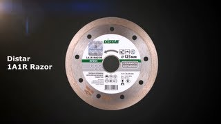

ВАСЯ9785618 написал : http://www.montolit.com/en/category/...r-giant-tiles/
спасибо - по ссылке хорошее видео есть 115 диск + вода. 1:55 - шов

Alex-Alex написал : 1:55 - шов
Если картинку остановить, то на шве видны сколы - особенно при виде поперек, а не вдоль шва.

Сообщений: 1969
27.01.2014 в 13:46:37
Мне все равно - можете верить в наличие сколов. Я себе все порезал и скоро буду швы шпаклевать затирать.
сколы есть если диск бьет и если рука дрожит. зерно диска тут роли не играет.
