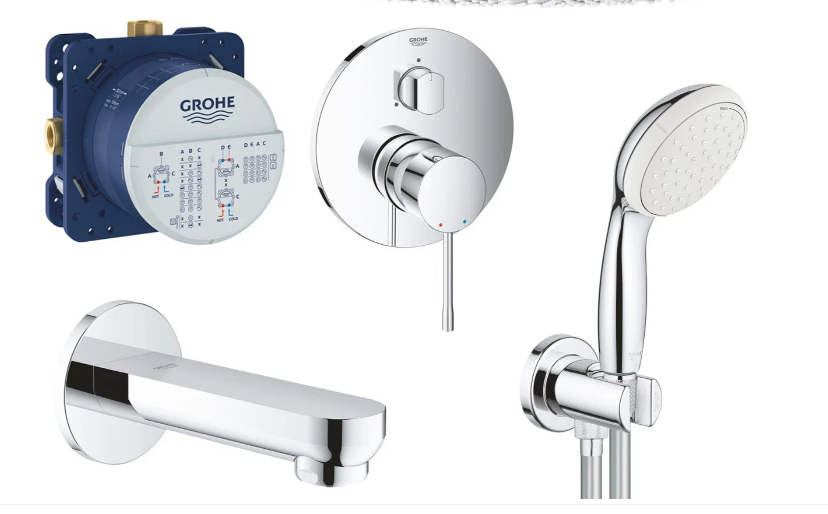

Вадим М,  Я бы посоветовала отдельно встроенный смеситель для душа Отдельно лейку-излив из стены, в нужном и удобном месте И отдельно вывод для душа из стены, с коротеньким шлангом. Типа такого: IMG_3179

MADONNA написал 23.12.2025 в 10:45
Вадим М,  Я бы посоветовала отдельно встроенный смеситель для душа Отдельно лейку-излив из стены, в .....
вполне заслуживает внимания.

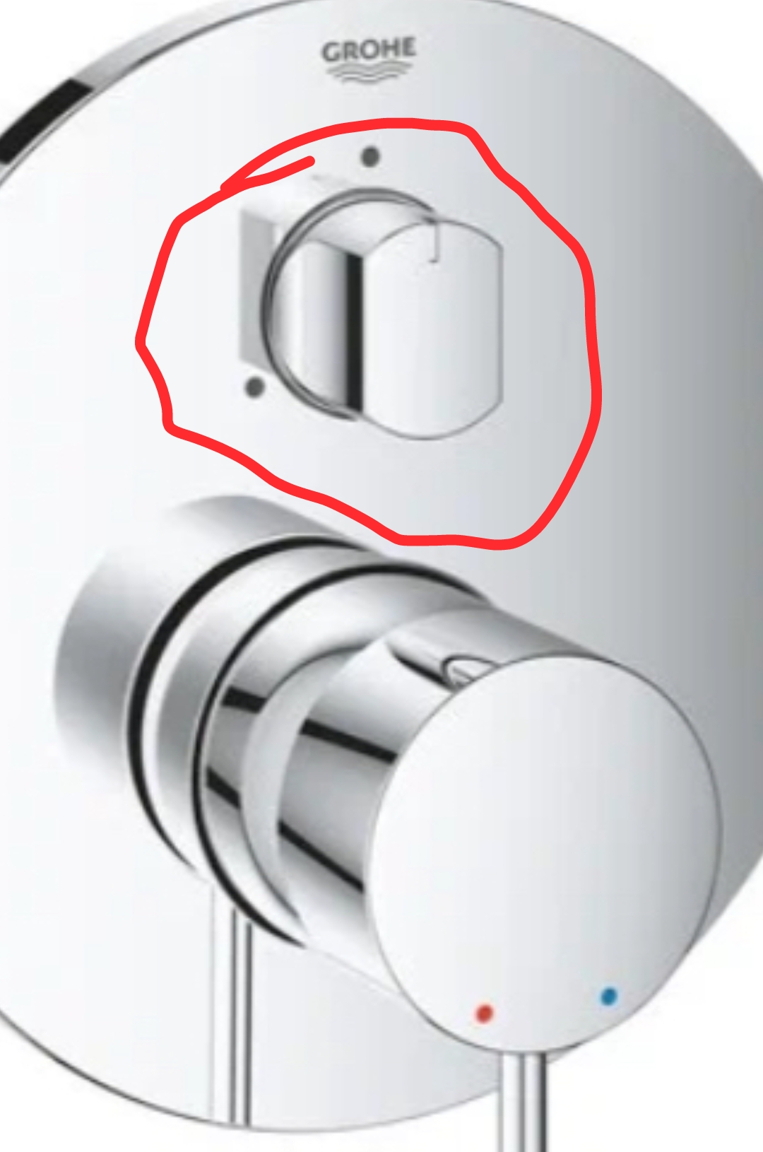

Но... Screenshot_20251223-162035 1.. ... этот переключатель позволяет оставить давление на лейке при открытом смесителе
  1. то что на фото - достаточно дорого.
Если поставить обычный душевой встриваемый смеситель (он намного дешевле), а на выносной отдельный излив поставить обратный клапан с заменой пружины на более сильную... получим тот же принцип работы, что и в смесителе на умывальник.
Если позади излив, или смесителя сантехшкаф - то ОК легко обслужить и заменить. Если монолитная стена - надо что-то думать.... с доступом к обратному клапану. Ну например - вывести трубы к нему под умывальник.
Этот вариант - сложный и индивидуальный, исключительно для любителей настенных смесителей и изливов)

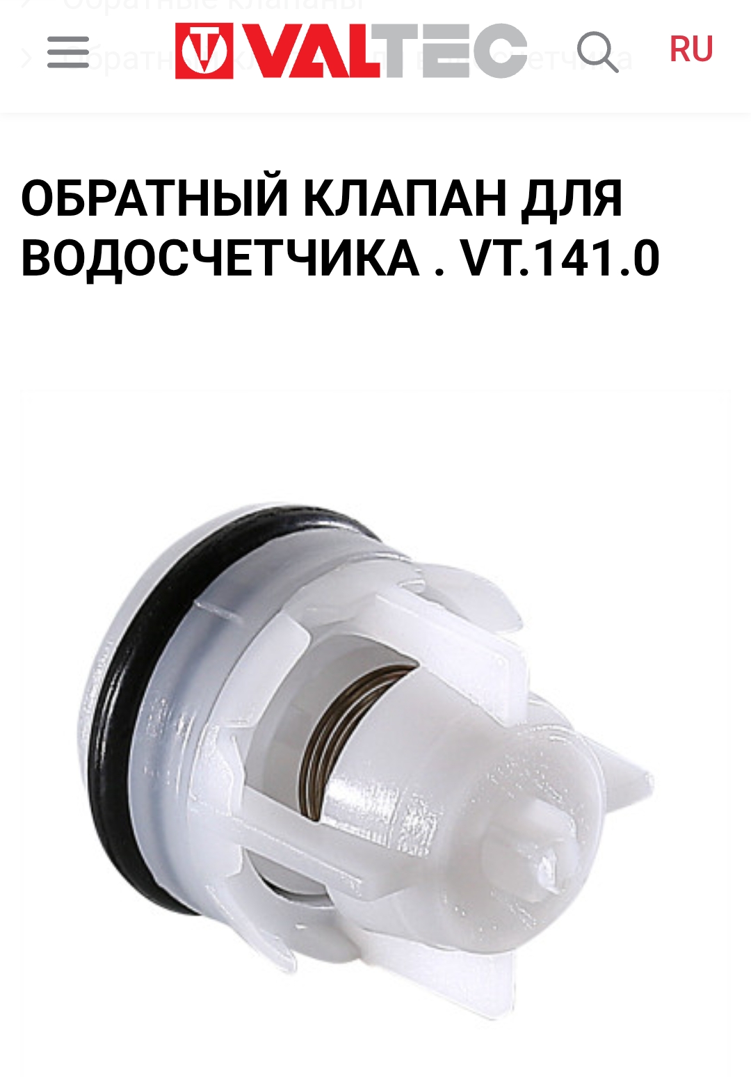

Screenshot_20251223-184603
У такого открытие 0.3 бара. А 0.3 бара на лейку мало. Надо бы примерно 1.5-2.
Этот клапан с замененной пружиной (нерж).... можно подумать как встроить в носик излива, либо в водорозетку перед изливом.
Пружина... что то типа этого https://ozon.ru/t/WN66ply Обрезать.
Или от дозатора...

BV написал 23.12.2025 в 18:50
Если удастся подобрать (скорее, навить, наверное) пружину из нержавейки необходимых размеров и упругости, то, полагаю, можно приступать к созданию космического корабля из подручных средств )))
Зачем в носик, если излив будет отдельный? Внутри, в монтажной коробочке или сантехшкафу.

Вадим М написал 23.12.2025 в 18:59
Если такая возможность есть.
Так компактнее.
Так или иначе, это точно можно сделать.
Мне нужен был легко открываемый ОК для бойлера и пружину я менял... До доработки был тяжело продуваемый)
Вот например приличный смеситель встройка https://ozon.ru/t/2HBBcfQ Плюс https://ozon.ru/t/a5IIAr5
Тройник под пекс трубу - сами найдете...

Вадим М написал 23.12.2025 в 18:39
То ли получим, то ли нет... Мы с Вами уже обсуждали это.
Тут не обсуждать, а попробовать надо, воде нет ни какого резона литься туда, где сопротивление больше, чем через открытую лейку. Если напор на входе уменьшить вентилем, то может и обычный обратный клапан подойти без доработки. А вот если давление на входе с избытком и лейка не очень производительная в пропуске воды, тогда обратный клапан потребует замены пружины на более мощную. Начать можно не с замены пружины, а просто вытянуть пружину в разные стороны с сохранением витков и поставить обратно.
Накрутить мало, надо ещё и закалить, что бы она приобрела упругие свойства. Как вариант: https://www.https://drive2.ru/b/579312611661709511/
Но если есть в закромах пружины, то можно просто поискать подходящую.
