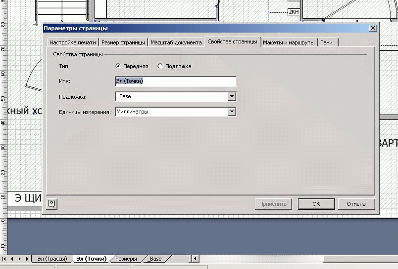

Йоу =)) А с подложками разобрались? Ну что там можно в документе одну или несколько страниц замутить подложкой (в свойствах страницы), нарисовать например стены и хрень. А потом для другой страницы установить подложкой первую. И рисовать уже точки и прочее.

В смысле, типа как слои в фотошопе? Не увидел пока... Если они есть - вообще супер будет! Вечером буду смотреть, а то на работе ето визио хрен поставишь...

Слои там тоже есть, но с ними мутновато. А надо во:
Для одной из страниц ставим тип = "Подложка". На ней например рисуем стены и прочую фигню, которая не меняется. А для других страниц выбираем подложкой ту, первую. И рисуем чего попало. При этом подложка остаётся вообще фоном.
В примере странича _Base задана как подложка. И на ней стены. А другие страницы фигачатся на основе её и на них электро точки и трассы и прочая фигня.
А, да!! АХТУНГ =)) СРАЗУ советую приучаться там настраивать свойства страницы!! Чтобы если мы её будем печатать на А4 - то она и размеры имела А4. Это всё в свойствах страницы выставляется. Иначе потом получается или гигантская херня, или ничего не разобрать. Это когда у людей стоит А0 страница, половиная всего увеличена, а то, что было рассчитано под стандартные миллиметры - не увеличилось и еле-еле заметно =)

Cs-Cs написал : Слои там тоже есть, но с ними мутновато. А надо во:
А, да!! АХТУНГ =)) СРАЗУ советую приучаться там настраивать свойства страницы!! Чтобы если мы её будем печатать на А4 - то она и размеры имела А4. Это всё в свойствах страницы выставляется. Иначе потом получается или гигантская херня, или ничего не разобрать. Вот например: http://cs-cs.net/wp-uploads/2012/03/StJ11-Plan05bad.gif - ТАК не надо чертить в Visio. Это когда у людей стоит А0 страница, половиная всего увеличена, а то, что было рассчитано под стандартные миллиметры - не увеличилось и еле-еле заметно =)
