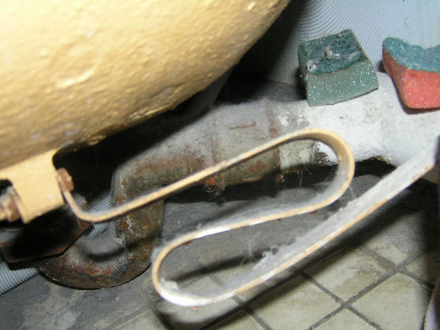

Хочу енто дело поменять,но не знаю как разобрать это детище соцпрома. ПоможИте чем сможете.http://www.mastercity.ru/vforum/attachment.php?attachmentid=10554&stc=1&d=1160735551

Берете газовые ключи и отворачиваете... В чем проблема-то?

Проще срезать болгаркой.

А в какую сторону крутить-то??? Не сломается ли чугуний???

ПлохишОК написал : Берете газовые ключи и отворачиваете...
в том то и дело не отворачивается

У меня была такая же проблема. снизу все срезал болгаркой. Перелив открутил и вытащил. Оставалась самая главная трудность - собственно слив (снизу сефон отрезал, но как открутить сеточку (крестовину) от остатка сифона ... Позвал слесаря, он сделал следующее: разрезал болгаркой крестовину (сверху) изнутри ванной как звездочку (цветок) и выломал ее по одному лепестку (просил мощную отверку, но реально помогло зубило вместо нее).
Побочный эффект: после этой процедуры, ванная была желтая от латуни (из которой была сделана крестовина) и ее прищлось с большим трудом отмывать...

а я сеточку откручивал. все тоже было прикипевшее за 40 лет. я сам сделал "ключ для откручивания" из поворота на 1\2. сделал с одной стороны поворота четыре пропила так, что бы он вставлялся в в эту сеточку, а с другой стороны ввинтил небольшой кусок трубы 1\2, чтоб он в ванне помещался (как бы рычаг), обильно смочил все это керосином и ПРОВЕРНУЛ!! и поменял старую окислившуюся сеточку на новую хромированную. а снизу ничего не трогал и Вам не советую - какая разница че там внизу? не течет ведь? или вы ванну меняете? или хотите обвязку с крутилкой поставить?
