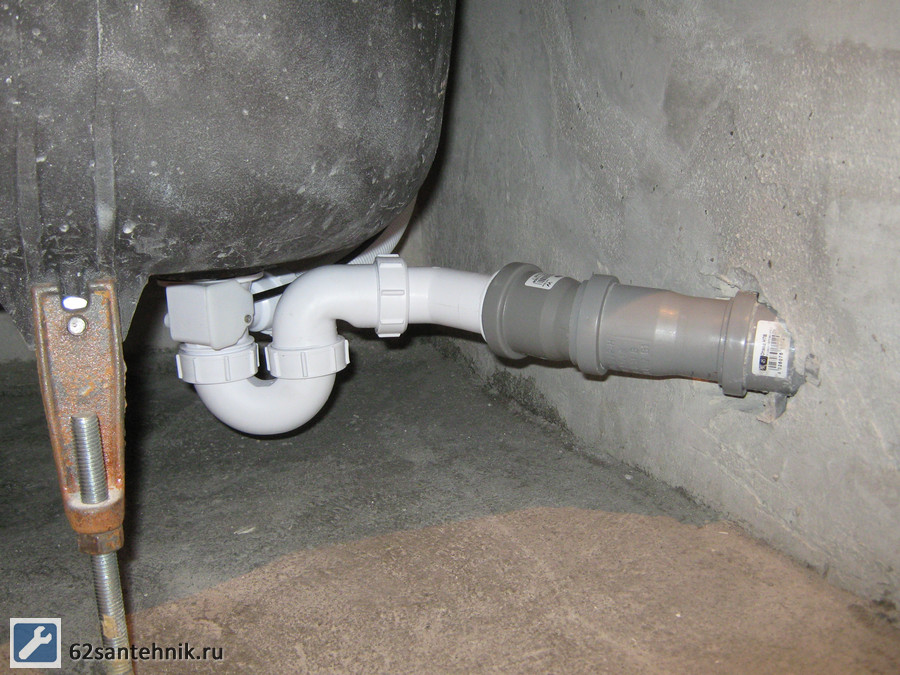

Здравствуйте. Нам сделали ремонт в новостройке. Ванна очень медленно сливает воду. Рабочие пожимают плечами. Вот фото http://joxi.ru/MTI5U_3JTJAIdHI-0Og и вот http://joxi.ru/LzQ5UxjKTJADNmhcPwY . Труба расположена выше дырки в ванной, наверное должно быть наоборот и из-за этого плохо сливается вода. Как думаете? Спасибо

shestoe, Канализационная труба должна быть ниже - на немного ниже выхода с сифона.
Правильное подключение выглядит следующим образом:

Проблема в «рабочих», которые сделали дрянь, а теперь пожимают плечами.
Труба выше выхода из гидрозатвора, раз. Гофра убогая вместо нормальных сантехдеталей, два.
