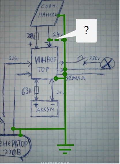

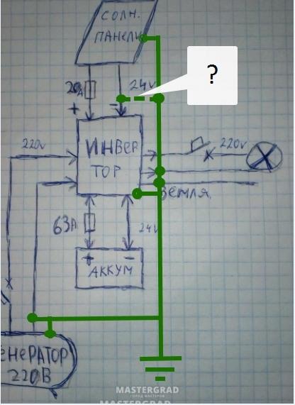

Прораб, Атос, вы че там спорите. Неужели все так сложно(в моем случае)? Какие телодвижения мне делать, чтоб защитить инвертор от молнии? Заземление+УЗИП хватит? Или еще зонтик над крышей подержать во время грозы))?

Кузнец написал: Неужели все так сложно(в моем случае)? Какие телодвижения мне делать, чтоб защитить инвертор от молнии? Заземление+УЗИП хватит?
Всё довольно просто... Однако требует понимания того что делать и что это даст.
  1. Заземлить кровлю, все корпуса оборудования и один из рабочих проводников на выходе инвертора (да и генератора также).

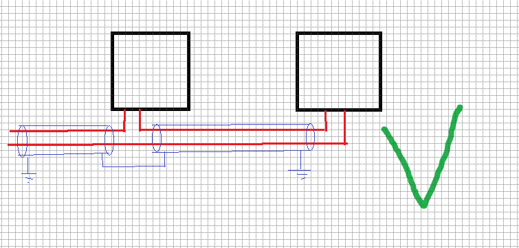

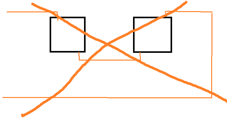

  2. Проводники от солнечных батарей (учитывая сами батареи) не должны образовывать контур (петли), а прокладываться параллельно. Желательно их экранирование. Наверное мне придется нарисовать как это выглядит...
  3. УЗИП должны быть установлены на входе и выходе инвертора и обязательно иметь кратчайшую связь с заземлением.

Здесь трудно спорить, вернее не о чем Грамотная система молниезащиты здания повышает надёжность системы расположенной в здании, по любому.
Вариант с чудодейственным УЗИП или заземлением "правильной" точки не решит проблем связанных так или иначе с ударом молнии, если в целом молниезащиты нету.
Молниезащиту здания и заземление оборудования подключать только в точке присоединения к заземлителю либо оборудование не заземлять никак вообще.
Идеально оплётка из меди в металлрукав

ПPOPAБ, если не трудно, нарисуйте пожалуйста. Можно взять за основу мой рисунок( схему), и дорисовать недостающие детали.

13.08.2020 в 19:14:23
Кузнец написал: Можно взять за основу мой рисунок( схему), и дорисовать недостающие детали.
Что касается заземления:
Кровля и экраны кабелей не отображены на ваших эскизах. Знак вопроса = необходимо иметь схему инвертора. Соединен ли минус солнечных батарей с массой инвертора или нет.

13.08.2020 в 19:35:08
Что касается соединения солнечных батарей:

ПPOPAБ, я вас понял, спасибо большое. А вот по поводу схемы самого инвертора пока ничего не могу сказать, потому что на данный момент он находится на ремонте, и не известно когда появится у меня. Могу сказать только, что инвертор гибридный, называется „сила” 2000вт. С шим контроллером зарядки. В интернете легко можно найти такой инвертор. Производство в тайвани.

14.08.2020 в 08:49:29
В соответствии с описанием инвертора Заземление производится только по выходу. Остальное от лукавого.
Если уже соединен то не надо Если изолирован то так задумано
