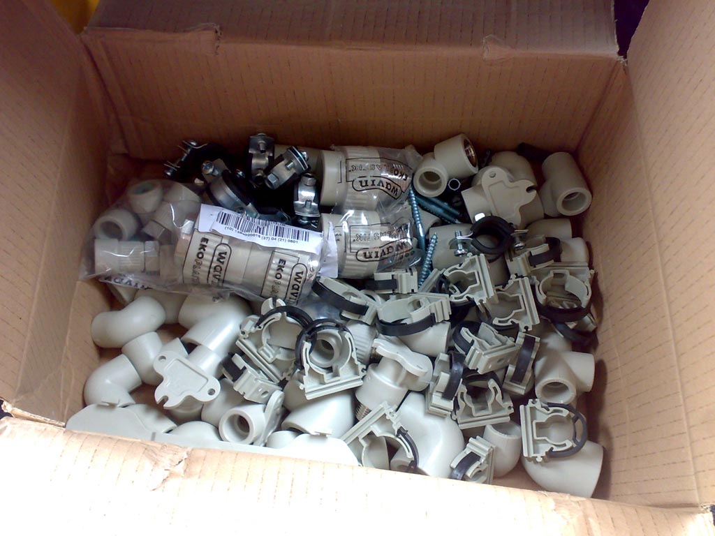

Взял трубы для хол и гор воды, и фитинги россыпью.

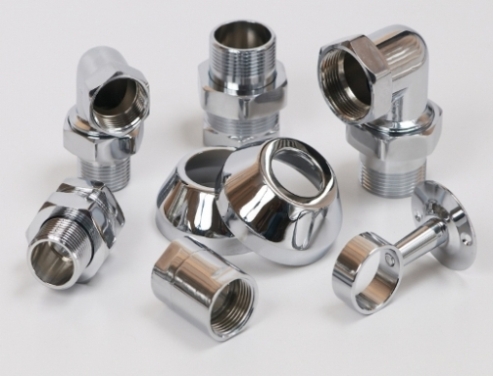

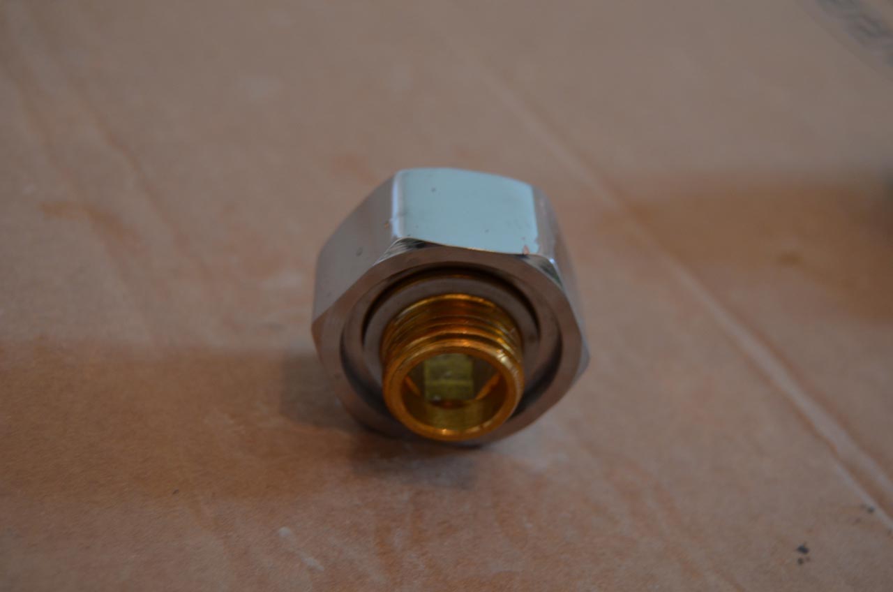

  3. Подключение боковое, или диагональное. Пока не знаю, каким образом полотенчики подсоединяются к трубам. "Американкой" или футорками? У меня отвод от стояка с горячей водой 1", труба ПП также идет однадюймовая. Вот только на стороне полотенцесушителя я не знаю какой фитинг ставить на трубу, с внутренним, внешним или же вообще такую футорку. Нашел такую картинку, на основании которой можно полипропиленовую трубу заканчивать внутренней резьбой, а полотенчик подсоединить используя такую фурнитуру.

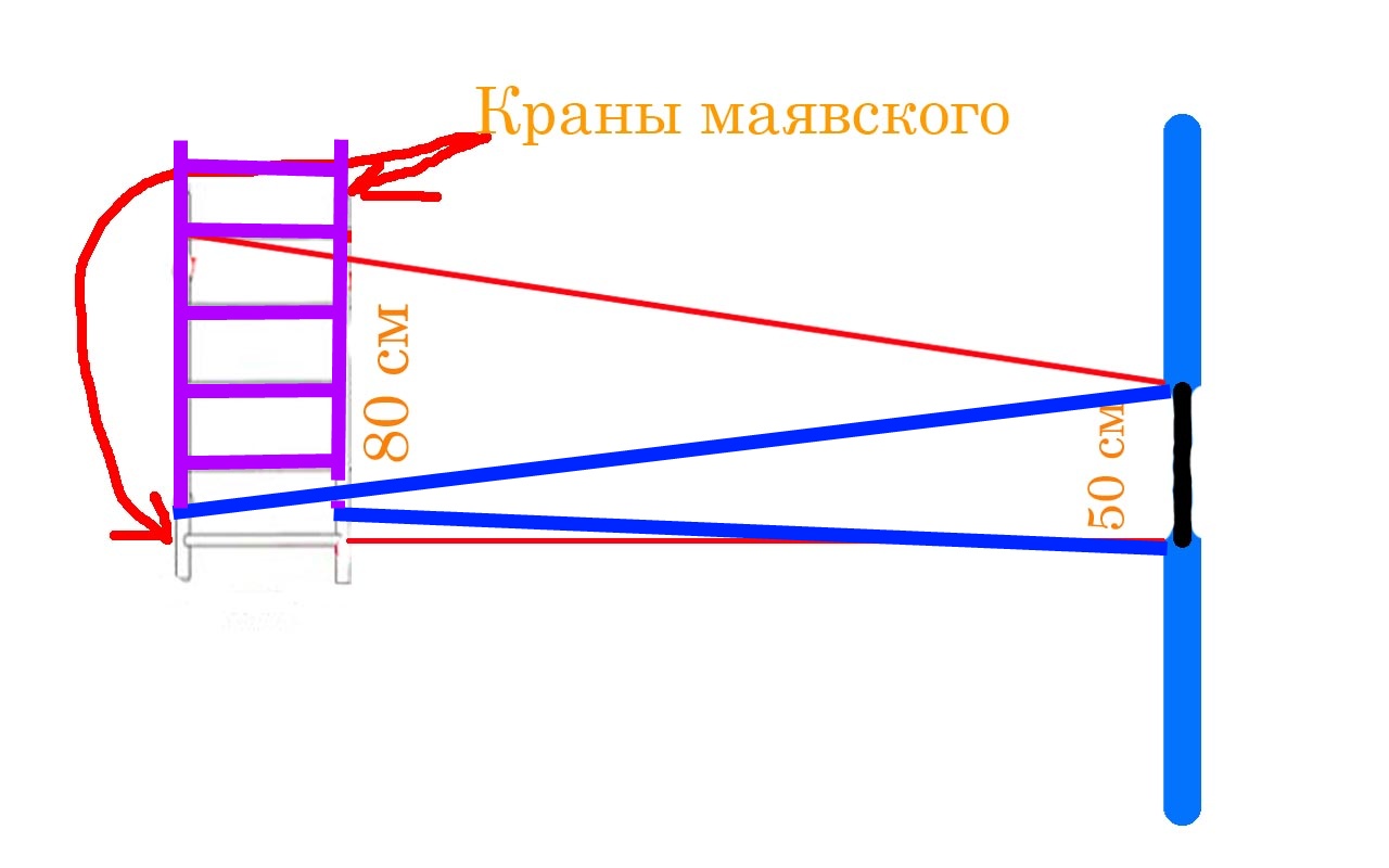

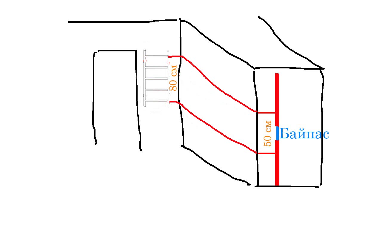

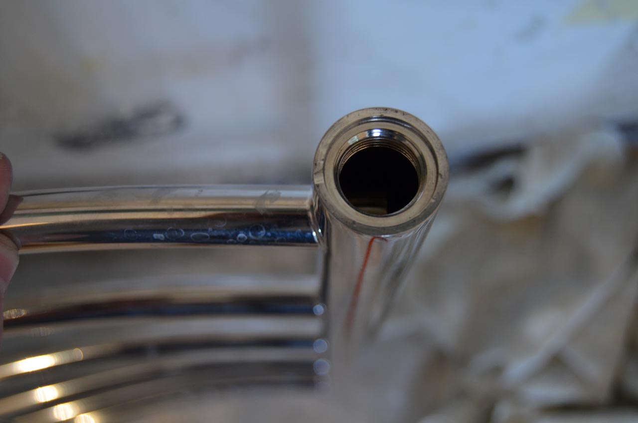

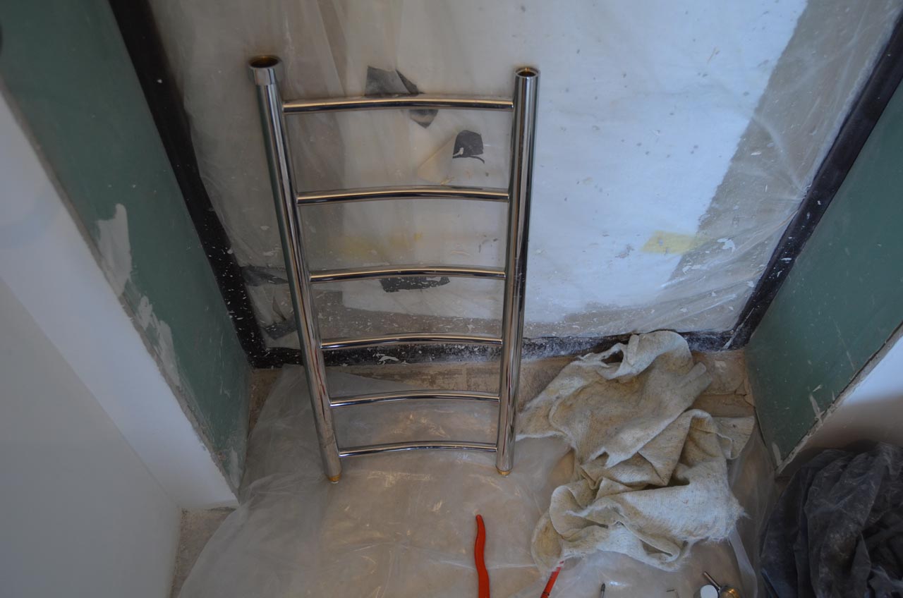

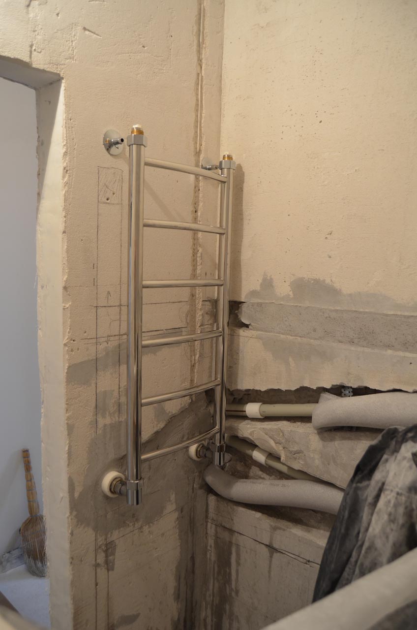

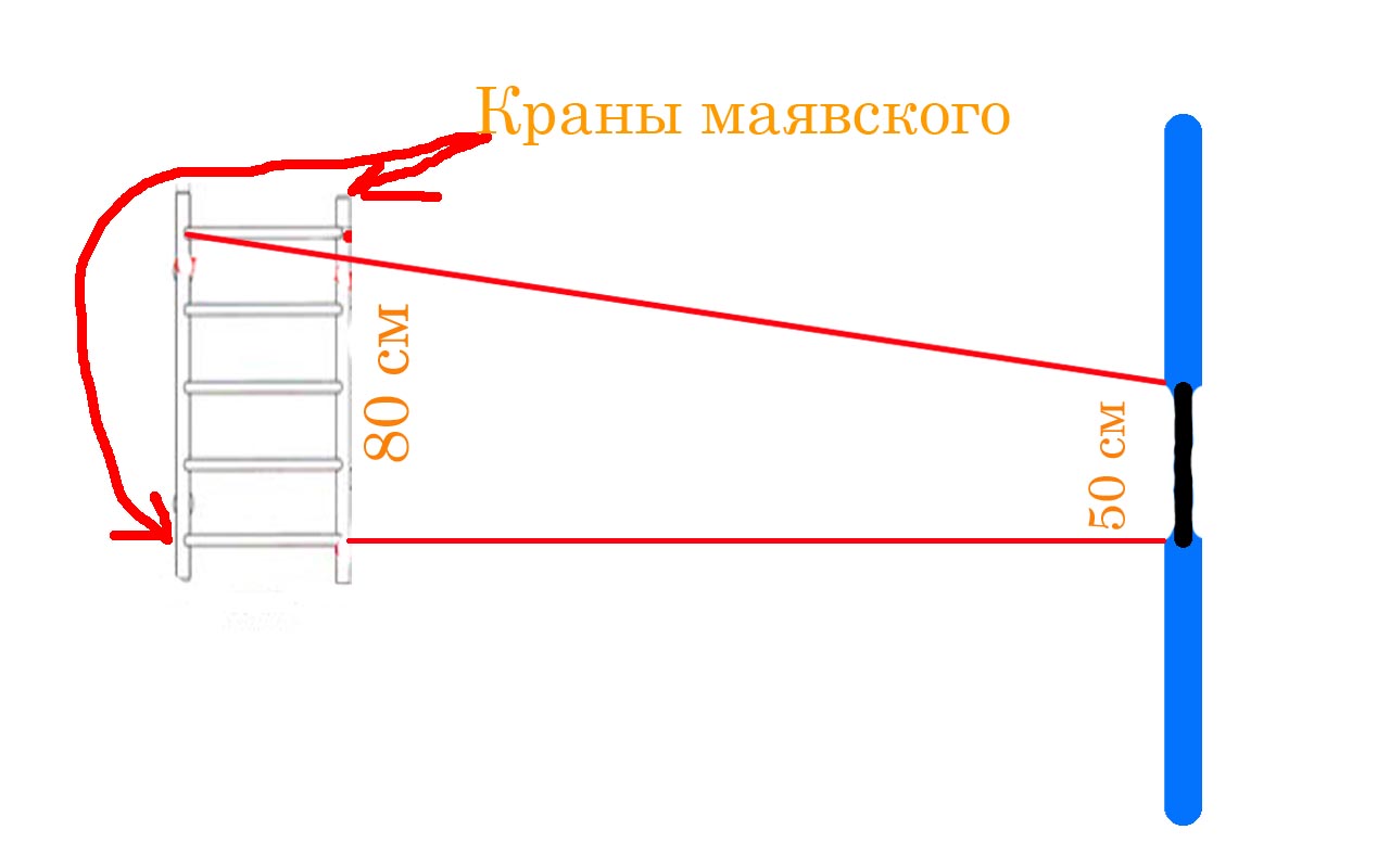

Купил полотенчик, производства Ника. Классическая лесенка. Ширина 30 см, высота 80 см. Сейчас думаю, не будет ли проблема с работой полотенчика. На стояке расстояние между отводами 50 см, а к полотенцесушителю 80 см.
Причем нижний подвод идет параллельно полу, т.к. снижать полотенчик вниз к полу не хочется. А верхний подвод идет под углом.

Boeing747 написал : полотенчик вниз к полу не хочется.
Вверх малость.К ПС или угловой.К ПП трубе.

касимов написал : Вверх малость.
Получается греть будет если сделать как на вашем рисунке, в остальных без вариантов? У меня предположение, что в вашем варианте полотенчик будет прогреваться с низу, максимум на 3 лесенки.

Boeing747 написал : греть будет
Хотелось бы.Удаление от стояка не малое!
Boeing747 написал : будет прогреваться с низу
и до верху.Если подвод будет горячим.Горячая стремилась вверх(всегда) и вытесняла холодную.В ПС уже естественная циркуляция.Гравицапа.:)

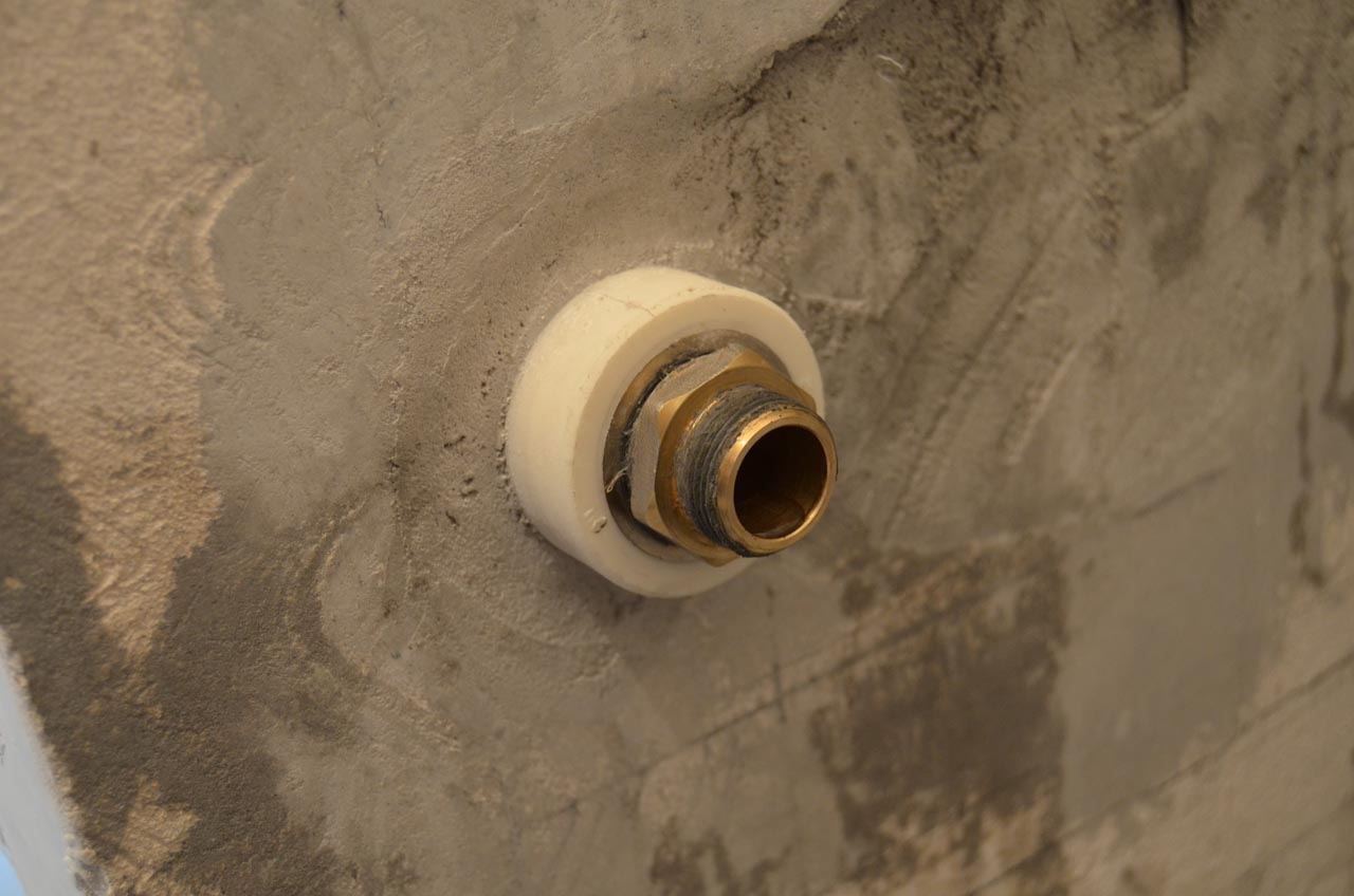

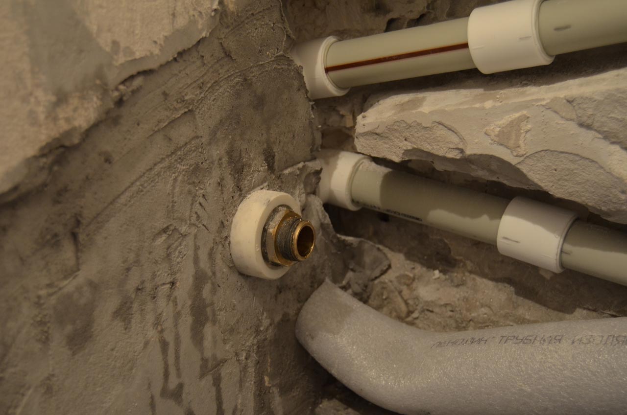

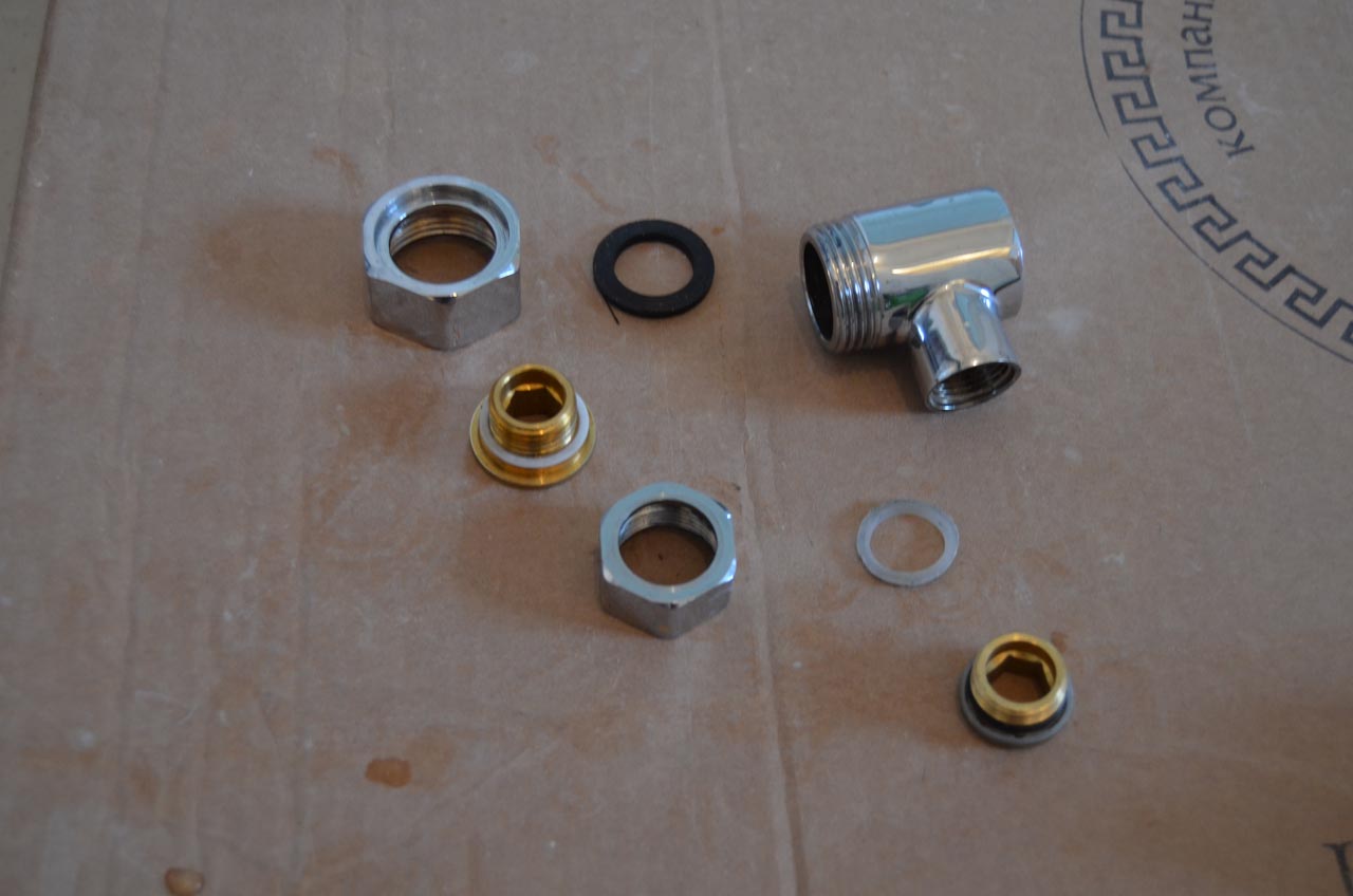

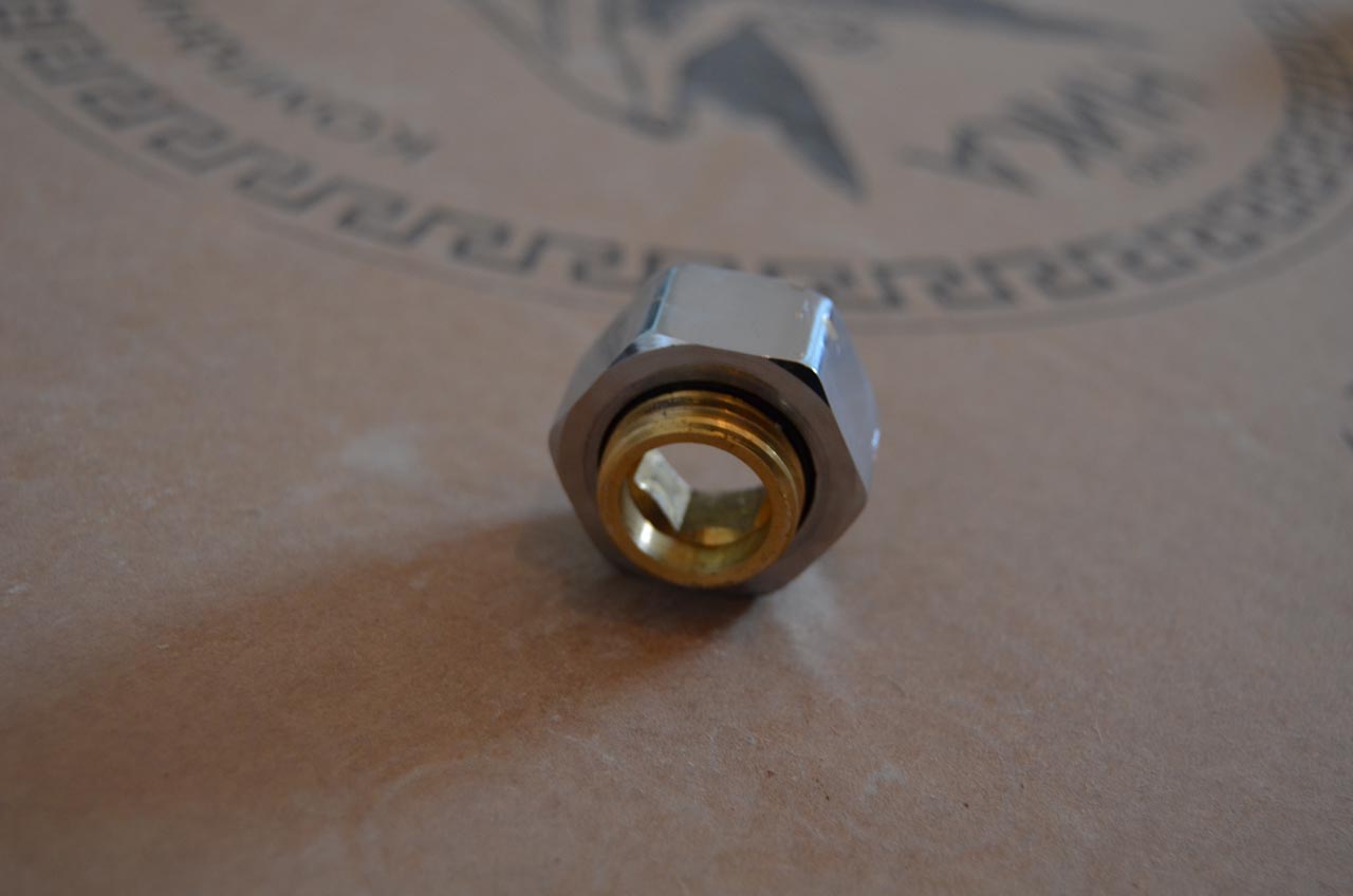

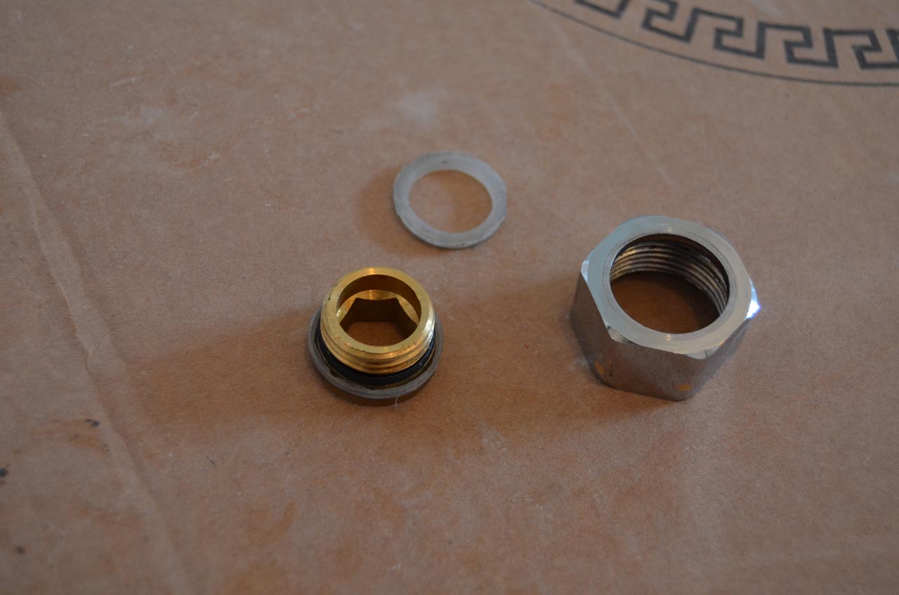

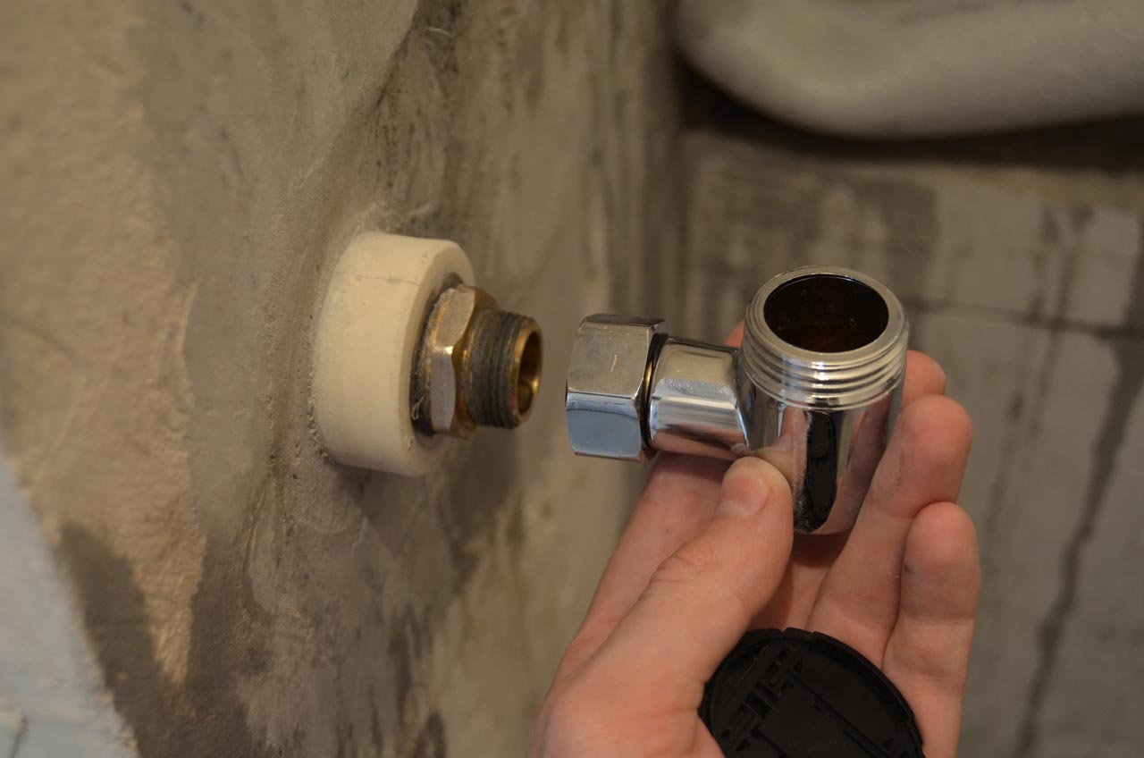

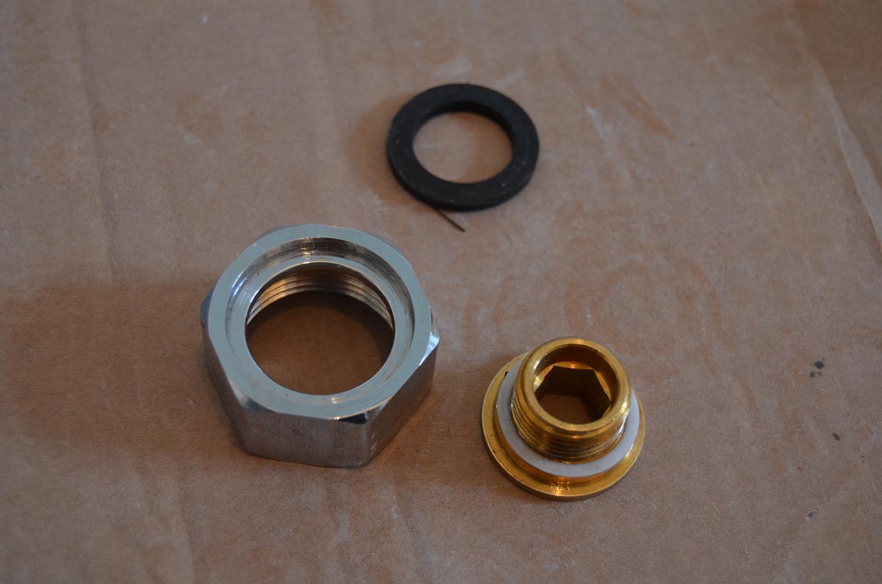

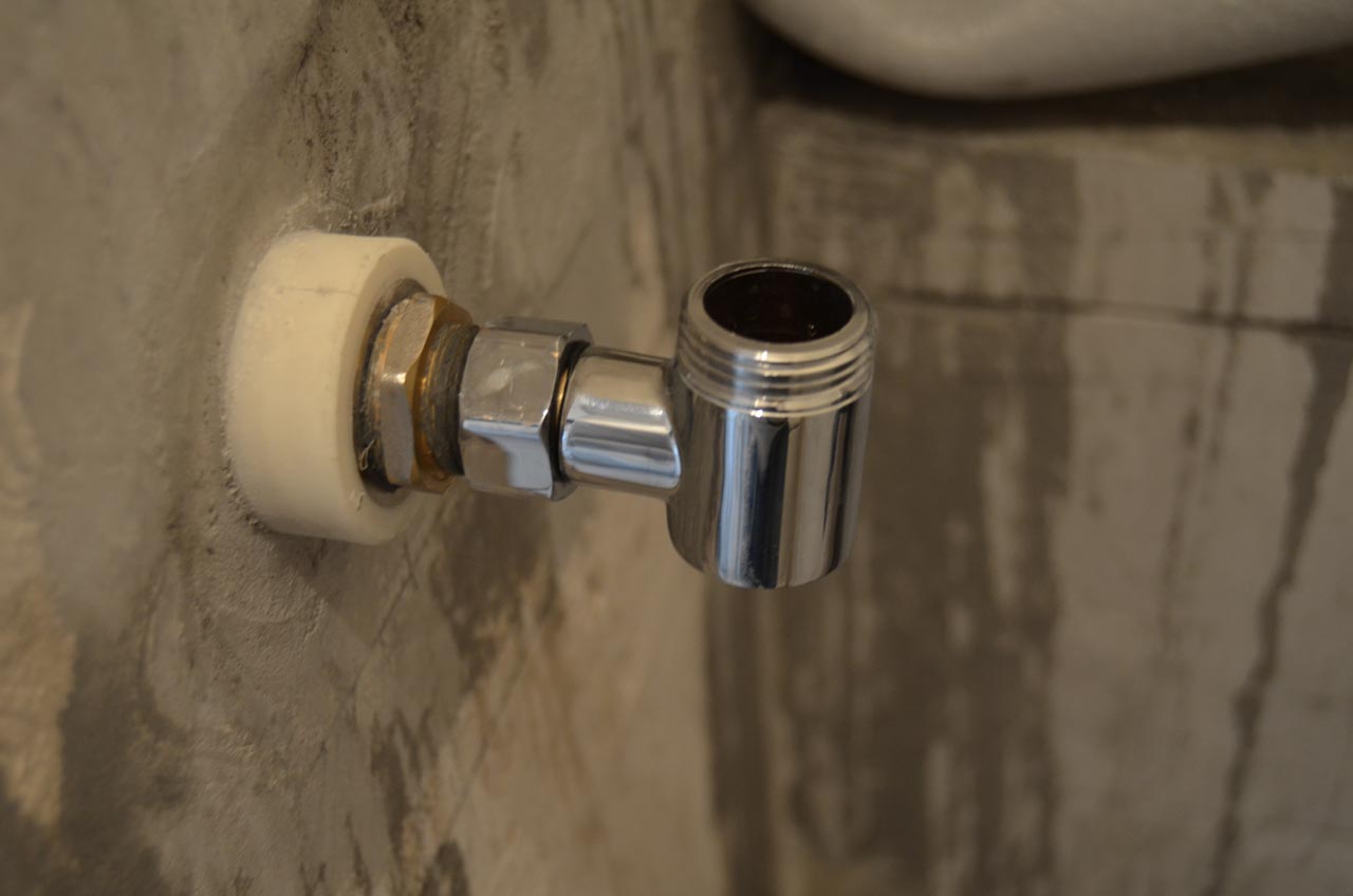

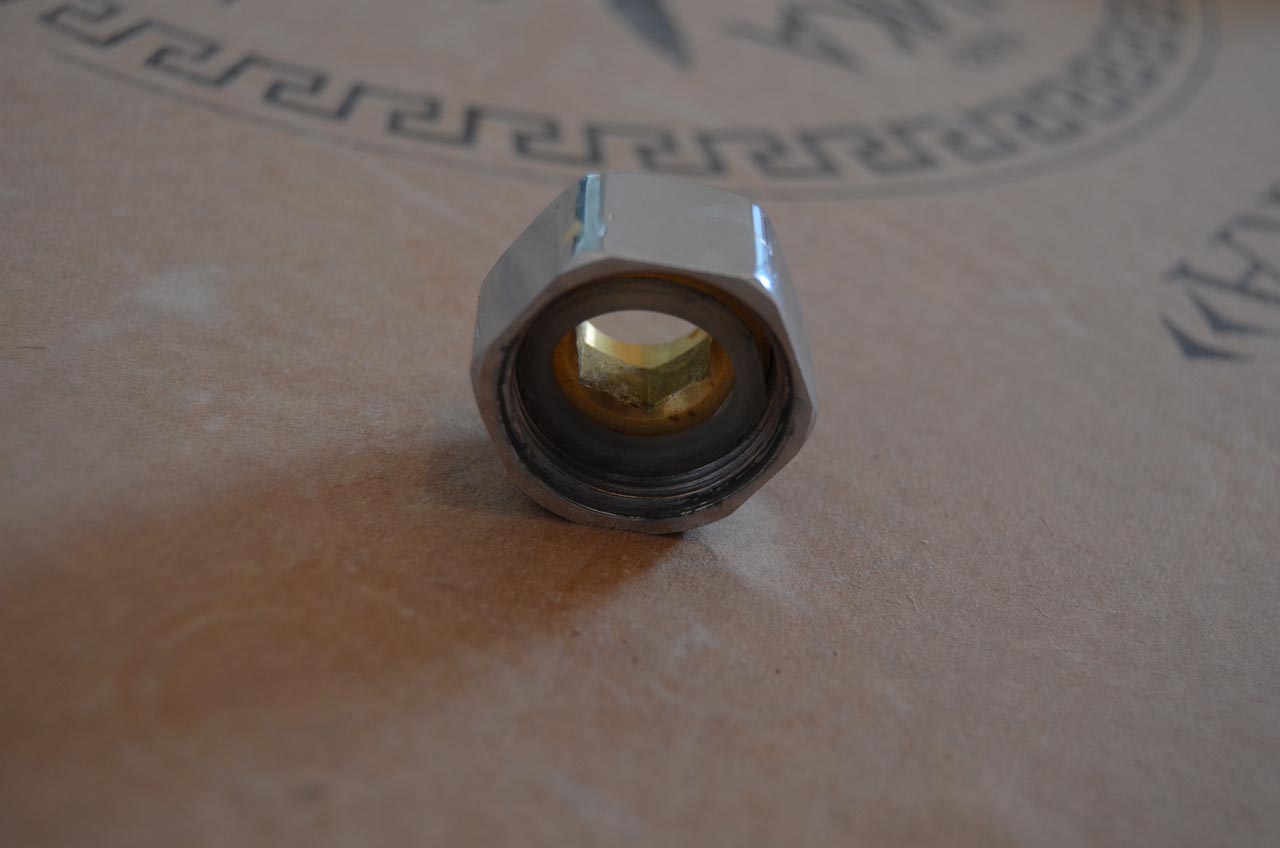

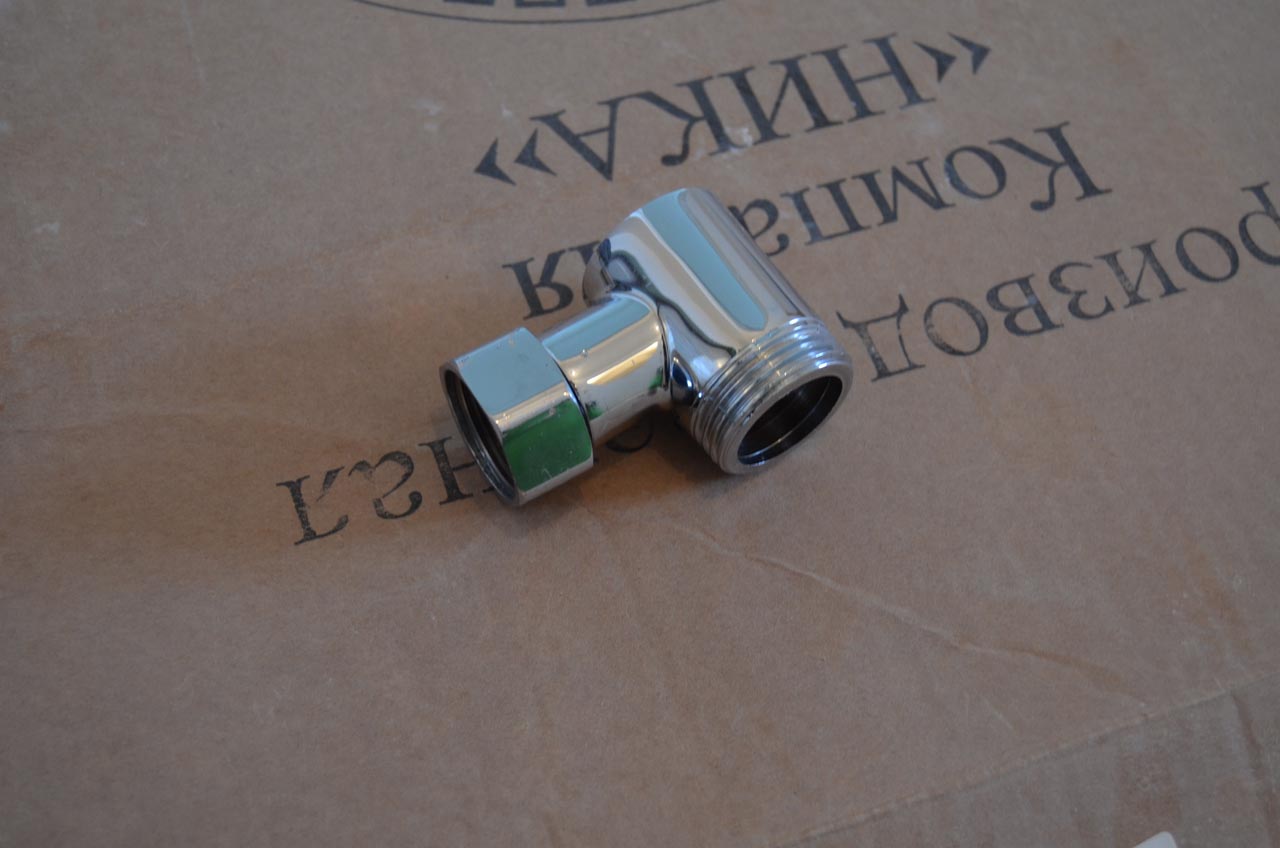

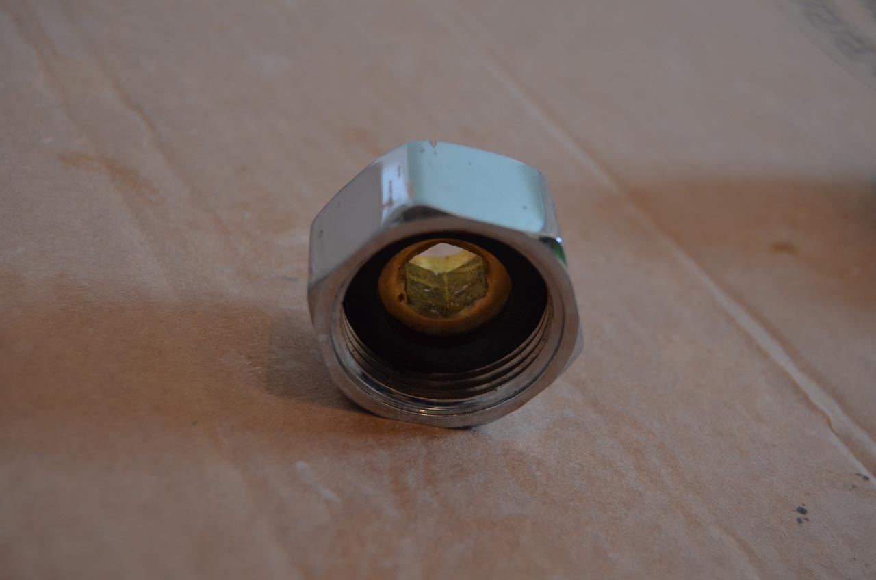

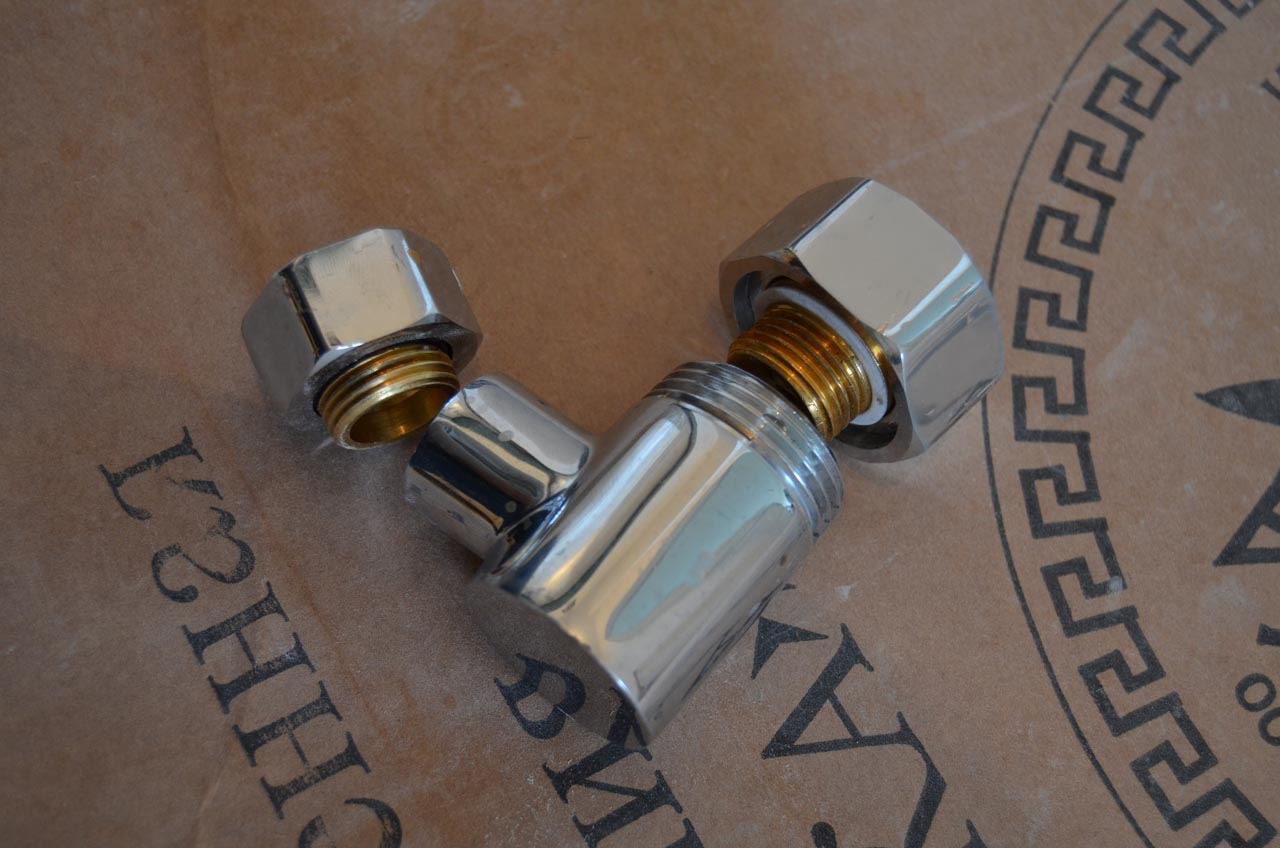

Сегодня часа два мучался с монтажем полотенчика "Ника".
Подключал по схеме посоветованной выше
ПП трубы до полотенчика 1", потом переход на 3/4".
Протянул все гайки на угловых "Американках", как то подозрительно мало было прокладок в комплекте, и как мне показалось некоторые прокладки отсутствуют.
Повесил, вроде прогревается

21.04.2014 в 22:30:20
Boeing747 написал : часа два мучался с монтажем полотенчика "Ника".
Эк Вы,батенька,его поимели! Надо отдать должное! Как-то краны Маевского там замаскированы чудненько.Непонятненько.
