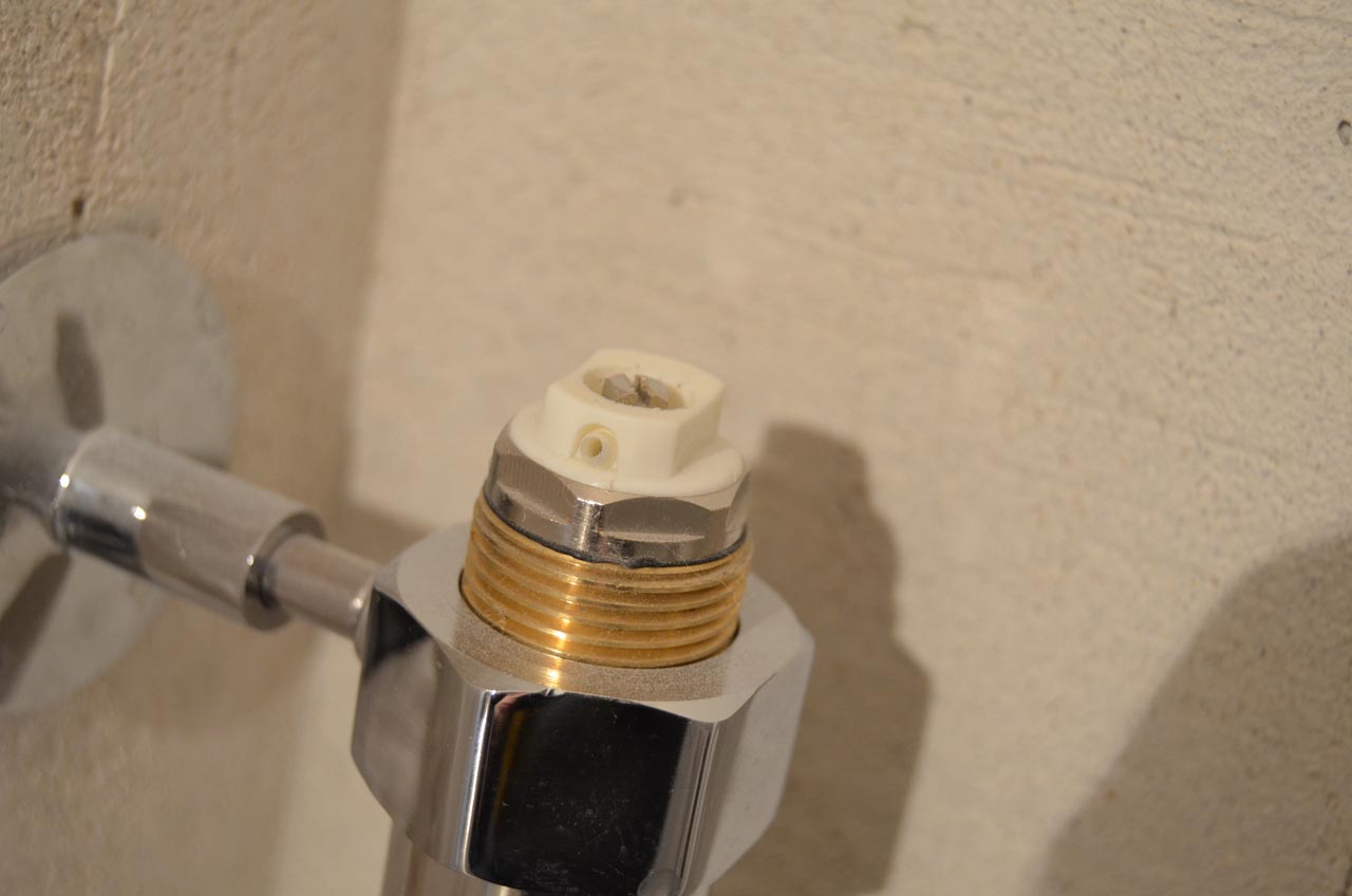

Boeing747 написал : давление такое от 5-6 колеблется,
Организм работает:
Алешка написал : в стояке идет разбор воды

касимов написал : Как-то краны Маевского там замаскированы чудненько.Непонятненько.
Краны Маевского действительно прикольные.
