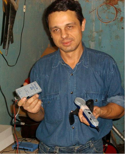

Пойду сфоткаюсь сегодня на фоне генератора :),( язык что помело)..и симитирую данную проблему, отпишу и фотки выложу... Вот хотел спросить Dmс что действует на мышцы и приводит к их сокращению при нарушении техники безопастности ток или напряжение? Удачи..

Добрый час! Попробовал, проверил, ситуация такая, да действительно нагруженный на провод с К.З. генератор ничего не фонит, но если подключить сопротивление на 500-3000Ом последовательно с проводом сразу щуп оживает, и уже можно искать провод. Всё бы ничего , но к сожалению если на место короткого замыкания прицепить металлоконструкцию на предмет "саморез в направляющей и проводе сидит" то фонит и направляющая. В такой ситуации можно хоть направляющие найти , чтоб меньше ломать. Для писателей и сомневающихся, вот держу в руках генератор и щуп к нему, сегодня забежал на старую работу и проверил чтоб не быть голословным, всё что проверил можно повторить Сколько написано, но проблема не решена. Послушаем и других. Кстати , где можно почитать о методиках поиска неисправностей в электрических цепях, и конкретно для данной ситуации.
Кто виноват нашли , а вот что делать..?
