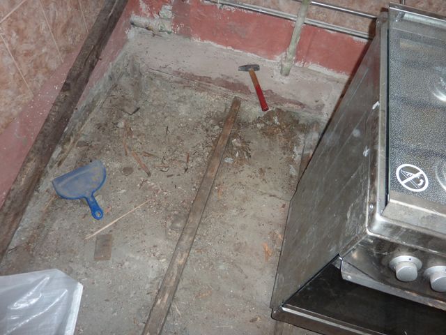

ветку форума по ссылке прочту,а пока вопросики) решил таки все же лаги использовать по некоторым причинам,лаги 50х50мм, шаг между лаг 30-40см, по этому поводу вопросы: 1-в комнате будет ламинат,черновой пол из фанеры в 18мм будет достаточным основанием?лучше использовать фанеру 8мм в два слоя или один слой 18мм?по цене одинаково. 2-в коридоре,кухне хотели плитку,какое основание под нее лучше выбрать?дерево вроде как не идет,как вариант слой фанера 10мм и на нее слой ГВЛВ 10мм нормально будет?

dozhdik52rus, перепад 40 мм между плитами на кухне - возможно не перепад, а стяжка под плиту и раковину. У меня был такой кусок бетона, правда миллиметров 300 шириной всего (на фото на нём молоток лежит). Я его сбил, под ним была плита.

MrGalaxy Что то больше похоже на конструктивную особенность дома .которую сбивать и не стоило может быть???

ussur Я её сбил перфоратором, поверьте, там действительно стяжка была. Прилегала вплотную к кирпичной стене, лежала на плите перекрытия. Возможно, это - особенность тульских хрущёвок. По кр. мере, мне мой земляк-строитель говорил, что видел такие "шедевры".

MrGalaxy, опасные игры с перфоратором.По фото похоже .что именно в этой полосе скрыты крепления перекрытия (перекрытия ведь на каких то рельсах????залиты по месту???

ussur Откуда рельсы в хрущёвке? Просто плиты уложены на несущие стены. На фото у ТС действительно непонятно. Если это - плита, то она должна идти не только по кухне, а и дальше продолжаться (туалет, коридор...). Ещё признак: у меня, например, в плитах были дыры. Если на этом возвышении есть дыры и видна арматура, то это - несомненно плита. Только вот почему она выше остальных непонятно.

MrGalaxy Так плита может быть смонтирована .а может быть и залита по месту .что очень похоже на фото:cool:

dozhdik52rus, можно подмести веником и поподробнее сфотографировать эту бетонную приподнятую плиту? И заодно уточнить размеры этого возвышения (длину)?
ussur, а разве так строили 50 лет назад, что везде пустотные перекрытия 220 мм, а в одном месте сплошное толстое и залитое по месту?
Я ничего не утверждаю, просто написал, как было у меня в кирпичной хрущёвке с таким же типом перекрытий.

MrGalaxy написал : ussur, а разве так строили 50 лет назад, что везде пустотные перекрытия 220 мм, а в одном месте сплошное толстое и залитое по месту?
дажепри сталине так делали,а если кухня была с дровянной колонкой .то это правило было ваще..для облегчения веса -заливали сначала слой хорошего бетона по арматуре.потом шлак всякий.потом стяжку
