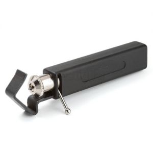

согласен - все любят кушать, спать и совокупляться:) Но тут мдные трубы в оболочке, понимаешь ли :) Кстати, нашел ноухау - нестандартное применение одного инструмента - теперь служит для снятия оболочки, удобно.

Андраник написал : Кстати, нашел ноухау - нестандартное применение одного инструмента - теперь служит для снятия оболочки, удобно.
Эл. резак Rems?

62santehnik написал : Эл. резак Rems?
Не ...скорее
