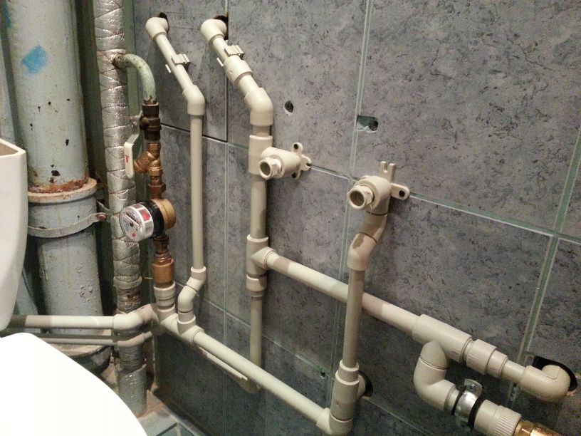

Ага, неправильное. На ППР трубах делается прекрасный распределённый коллектор, а не монстрообразный осьминог :) Навскидку пример:
От ввода - 25 мм (для отчаянных - можно и 32), далее ответвления до каждого потребителя - 20 мм.

ОК. Вам на каждый отвод понадобится связка из "американки": И муфты резьбовой:
Всё. Паковать, соответственно, по 2 резьбы на 1 отвод.
Есть ещё "муфта с накидной гайкой", с ней ничего вообще паковать не надо, но под гайку надо привалочную плоскость как-то организовывать:
