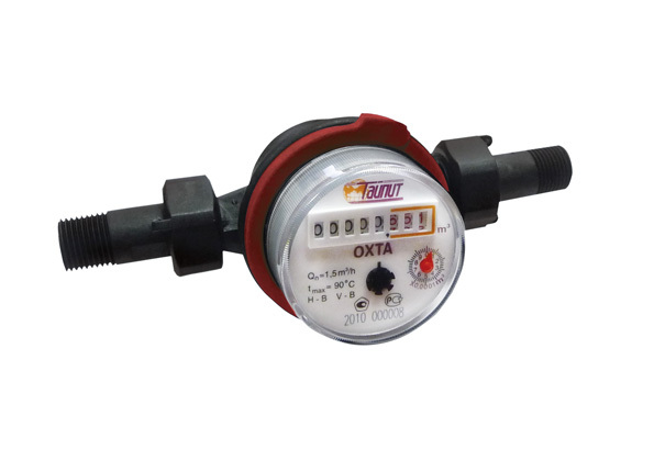

VitaK написал : А можно ли такую муфту на ввод от счетчика ставить? А то больше под рукой ничего не было, спаял и всё смотрю на неё и смотрю.
Эта муфта никак на счетчик не ставится, там зауженное соединение и поток просядет на этой муфте. У счетчиков свои американки должны быть, на нее переход на ПП и все нормалек будет.

Mazayac написал : И отверстия под пломбы самостоятельно придётся сверлить - пилить.
У Экопластика есть специальная модификация с отверстием в гайке на 3/4: http://www.wavinekoplastik.ru/?page=ru,ppr3szm
касимов написал : Диаметр заужен здорово.
В приведённом фитинге (картинке) действительно заужение имеется, но, например, визуально у фитинга Valtec не сильно заужено, хотя и без дырочек под пломбы: http://valtec.ru/catalog/sistemy_polipropilenovyh_truboprovodov/polipropilenovye_fitingi/fiting_metalloplastikovyj_s_nakidnoj_gajkoj_vtp7080.html
Mazayac написал : И муфты резьбовой:
А в металлическую резьбу правильно пластик потом крутить? Или нужно искать такой же, но с резьбой из пластика для пластиковых американок счётчика? Например, счётчик ОХТА из полимера:
Ссылка на паспорт: http://www.termomir31.ru/upload/iblock/839/83900d23508fc90ebcbbbe3de5f39d80.pdf

ser000 написал : Например, счётчик ОХТА из полимера
Учитывая тот факт, что из металла рвёт их, я бы... верхнему соседу злейшего врага такие счётчики дарил :D

sarlen написал : Эта муфта никак на счетчик не ставится, там зауженное соединение и поток просядет на этой муфте. У счетчиков свои американки должны быть, на нее переход на ПП и все нормалек будет.
P. S. Чуток опоздал, выше все правильно написано.
Посмотрел на внутренний диаметр этой муфты и американки после счётчика - одинаковый диаметр :( Теперь вообще в прострации

VitaK написал : накрутить муфту ПП и справа и слева.
Крутить ПП с внутренней резьбой прямо на американку счётчика без всякого дополнительного железа.
