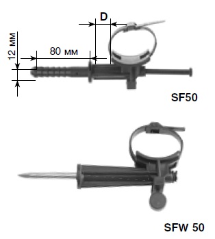

BV написал : по сухой деревянной стене в жару
На расстоянии 80-100мм, от этой стены. На таких например.
А монтаж АВТ с подвеской на встроенном тросе, уж всяко не по поверхности. По табличке в ПУЭ всё предельно ясно. открытая + по основанию из сгораемого материала + провод в горючей изоляции = На роликах, изоляторах или с подкладкой несгораемых материалов
