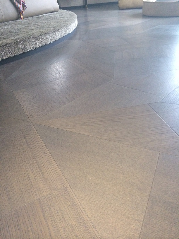

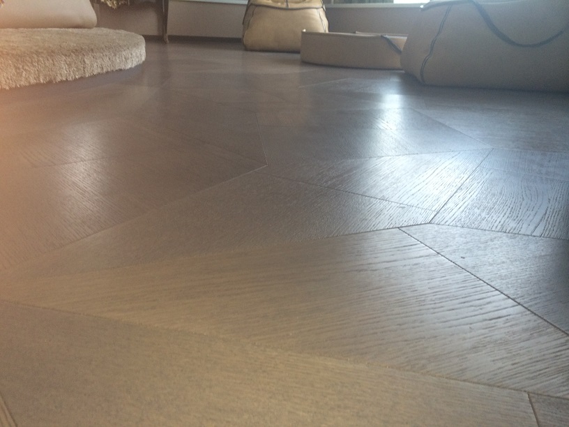

Оригинальный двухслойный паркет Listone Giordano серия Slide. Толщина - 13мм. Рабочий слой - 1мм. Матовый лак, брашировка. Укладка с фиксацией к стяжке.
