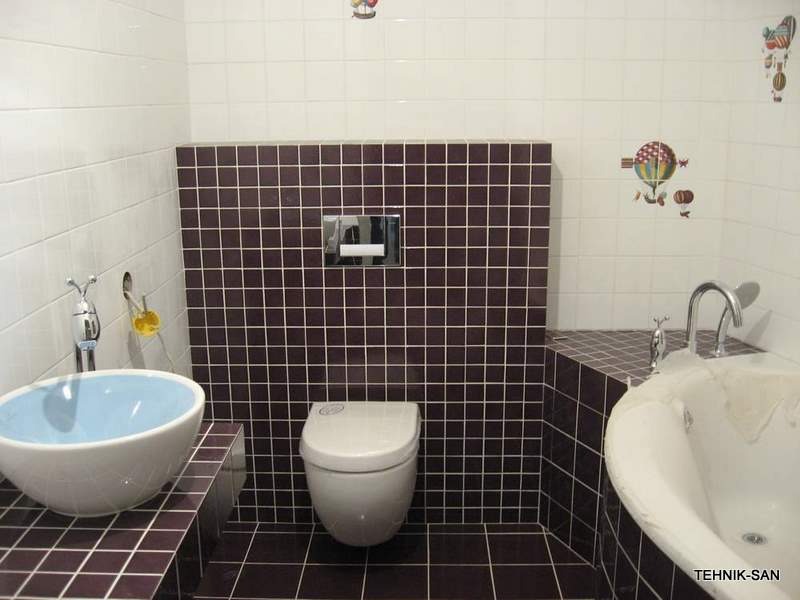

Подскажите плиз. При установке умывальника на столешницу (плитка) достаточно ли будет посадить его на жидкие гвозди? И как крепление и как герметизация?
Technik-san
Technik-san
Техник-сан
Регистрация: 10.10.2006
Сообщений: 11553
25.05.2014 в 15:34:00
Достаточно будет приклеить фаянс к столешнице на ms-полимер
