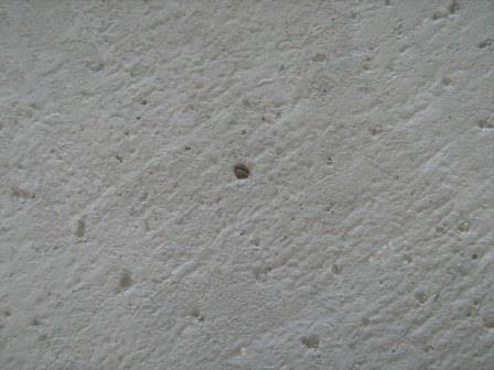

gans gr

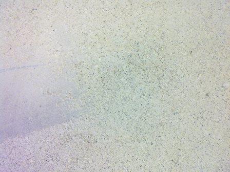

эти полусухие, это мокрые. при не рукоопости, отличить стяжки будет не так просто. на фото стяжки сделанные и "мокрым" и "не совсем" методом

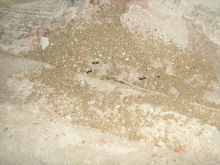

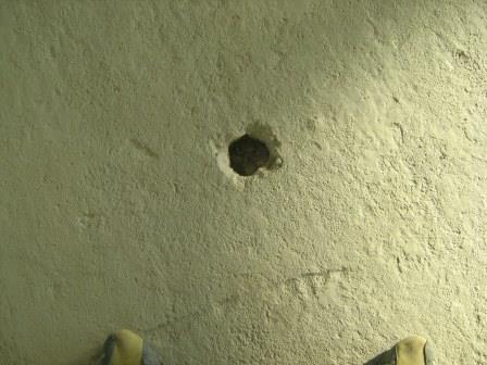

gans gr
gans gr
Регистрация: 12.02.2009
Сообщений: 9007
10.06.2014 в 16:48:53

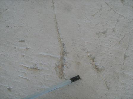

вот еще примеры (эти все мокрые, но рыхлые и пористые, мураши даже проковыряли)
Prok12
Prok12
Сообщений: 6260
10.06.2014 в 17:01:32
gans gr написал : вот еще примеры
Объясните плиз, где какая? В чём рукоопость? И все ли ЦПС (не гипсовые). Кратеры на поверхности некоторых - явный признак переизбытка воды.

gans gr написал : при не рукоопости, отличить стяжки будет не так просто. на фото стяжки сделанные и "мокрым" и "не совсем" методом
Prok12 написал : И все ли ЦПС (не гипсовые)

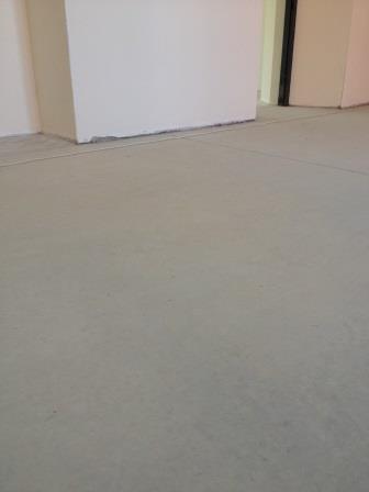

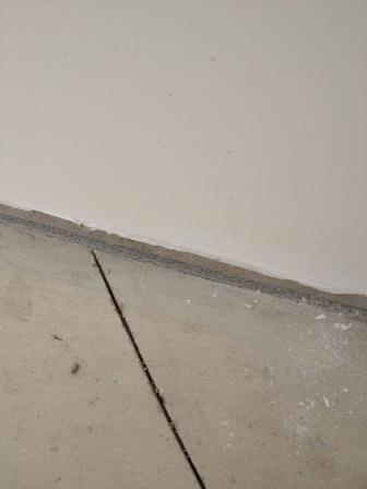

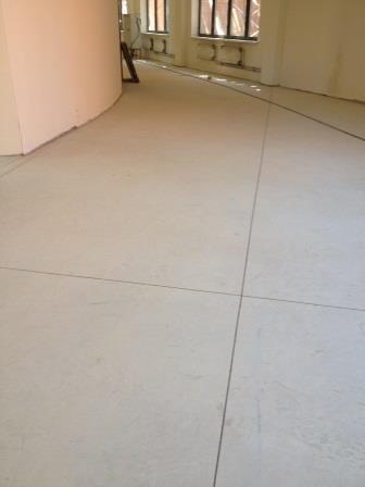

Prok12, Фото от Юрия .... третье фото http://www.mastercity.ru/attachment.php?attachmentid=516007&d=1402403899 , полусухая (Тарлев) подача станцией на 5 этаж - всего сделали 520м2 за два дня из цемента и песка. Толщина 5см в среднем. Проверяли уклон - где-то 5мм на 25..30 метров, и то - если прибор не врал (их прибор - точнее). После шпатлевания усадочных швов и шлифовки коламбусом крупной наждачкой (за вечер 6 часов - где-то 150м2) наклеен коммерческий линолеум 2мм. На нивелирке сэкономлена куча денег и времени. Женские шпильки не наносят никакого вреда такому полу.

10.06.2014 в 17:14:27
Prok12 написал : Объясните плиз, где какая? В чём рукоопость? И все ли ЦПС (не гипсовые). Кратеры на поверхности некоторых - явный признак переизбытка воды.
смысл в том, что при НЕ РУКООПОСТИ понять где какая стяжка НЕ ПРЕДСТАВЛЯЕТСЯ ВОЗМОЖНЫМ. стяжки выглядят одинаково. где кратеры это "мокрая" стяжка, а кратеры из-за "грязного" наполнителя, глина "вывалилась" поэтому и кратеры. там где муравьи это тоже мокрая стяжка. вот и выходит, что правильно приготовить смесь (даже лопатой) и уплотнить "тапками" и перетереть вручную (да муторно и сложнее, чем протянуть правилом) но получится точно так же как мокрой, и наоборот переизбыток воды http://www.mastercity.ru/showthread.php?t=209551&p=4574200&viewfull=1#post4574200 вторая в нижнем ряду, даст рыхлую структуру. http://www.mastercity.ru/showthread.php?t=209551&p=4574211&viewfull=1#post4574211 единственное что всегда понятно, это цементное молочко на поверхности второй ряд, такое бывает только при мокрой стяжке.

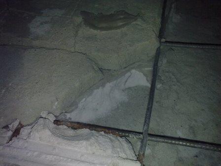

TARLEV
TARLEV
Регистрация: 03.12.2009
Сообщений: 2192
10.06.2014 в 19:11:10

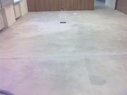

Prok12 написал : Иных испытаний (выбуренных кернов на сжатие) я не видел. Может, они есть?
Из последнего есть только вот это, свежее. Но тут не совсем полусухая, можно сказать бетонная полусухая, подготовка проводилась под тяжелое оборудование. Присутствует тяжелый наполнитель гранитного отсева фр. 10мм. около 400 кг. цемента 350 кг м500 Но технология укладки идентична, один в один. Смотри.
