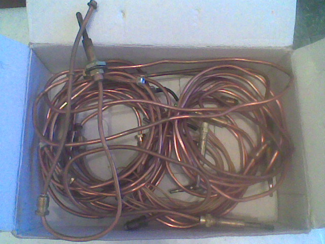

11.06.2014 в 17:19:24
ЭОЛЛ написал : посмотрел уже эмк новая стоит 2.500р
Да там скорее всего термопара или плохой контакт. У меня этих термопар несколько кг. И новых и б/у. Вы только не пропадайте, напишите что было.

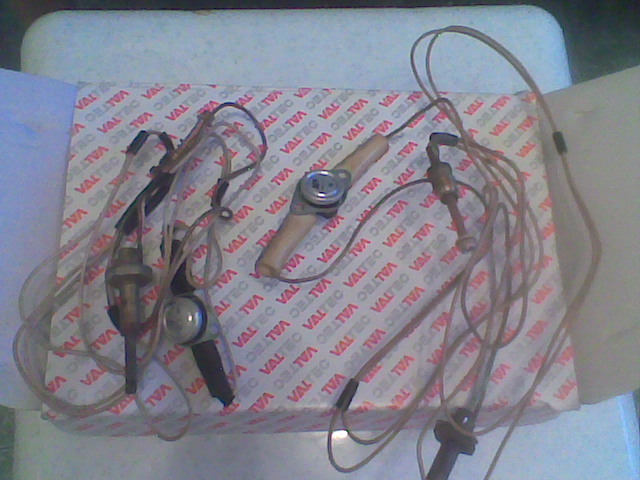

Славик64
Славик64
Регистрация: 23.07.2012
Дигора
Сообщений: 9829
11.06.2014 в 18:41:16
Вот, что под руку попались
10-40-99@mail.ru
