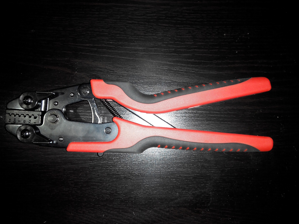

VIVA написал : СТК или СТВ только, не помню, маркировка и голограммочка только завод указывают, модели нет.
СТК - красная рукоятка без резины, с логотипом. Одна матрица - одни клещи. Делается вроде как в РФ. СТВ - без логотипа, рукоятки под двурукий хват, есть версия со сменными матрицами. Есть версия без изврщений 1 клещи - 1 матрица. Изготовляются в Тайване. Отличия - версия с чемоданом - вместо винтов фиксации механизм с шариком и прижимным пружинным рычагом (Все просто - в барашке проточка, в закрытом состоянии шарик выталкивается наружу, в открытом - вынимаемой матрицей выталкивается в паз барашка). При нарушении технологии обжима матрицы могут отщелкнуться. В СТВ есть дурная особенность - очень широкий разлет рукояток, поэтому приходиться жать с перехватом - вставить наконечник, прижать, следя за тем, что бы не отщелкнуть рычаг сброса храповика, перехватить клещи за дальний конец рукоятки и уже дожать до сброса храповика. В обоих случаях - матрицы российского производства и смазано на совесть.

NordlineOST написал : СТК - красная рукоятка без резины, с логотипом. Одна матрица - одни клещи. Делается вроде как в РФ. СТВ - без логотипа, рукоятки под двурукий хват
Это с логотипом, но с голубыми рукоятками. Но видимо это СТВ всё же, т.к. теоретически матрицы можно заменить.

VIVA написал : Это с логотипом, но с голубыми рукоятками. Но видимо это СТВ
СТК. Рычажок вверху - попробуйте, это и есть аварийный сброс храповика.

NordlineOST написал : Рычажок вверху - попробуйте, это и есть аварийный сброс храповика.
Спасибо, я в курсе =) Только он не срабоатет, пока клещи не дойдут до полного смыкания, если в мартице что-то есть... если пустые - сработает.

А если допеределывать на работе за всякими горе-монтажниками? К примеру. Вчера, на смене, потихоньку пару щитов после таких монтажников хотя бы оконцевал, там где запаса проводов хватило. Но там полное ктулху втанг! Такое месиво...
Вот такой СТВ - явное и видимое отличие в ручках и механизме смены матриц. А так матрицы легко меняются при помощи отверток на других видах клещей, отчего не стал брать CTF - с параллельным ходом - в случае чего с шестигранником менять винты это точно потеряешь в самый веселый момент. Да и больно здоровая штука, однако.
