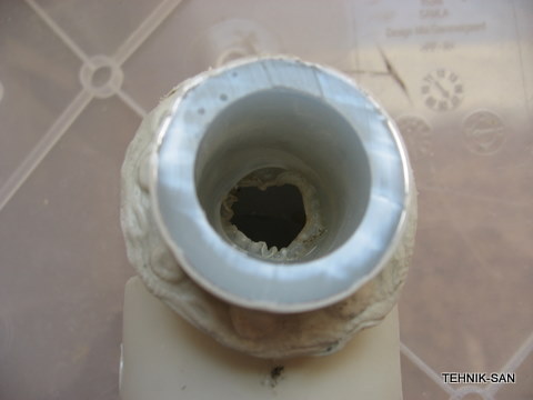

support написал : из душа течет то горячая вода, то холодная .... трубы в квартире меняли при ремонте, дом 87 г.
Скорее всего причина в том, что трубы на вводе забиты, см.фото.
Устранить перепад температур при приёме водных процедур помогает установка смесителей с термостатом

1) Стояки заменены на полипропилен? Возможно, где-то запаяли внутренний стык почти в ноль. 2) Даже при новых чистых внутри трубах при большой разнице давлений ХВС и ГВС настроиться на нужную температуру сложно. Надо замерить давления!

support написал : ... трубы меняли при ремонте, стоят такие пластиковые.
могли их перегреть при пайке и заплавить изнутри
