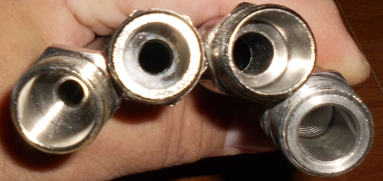

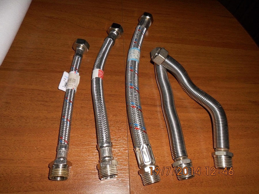

Собственно, вот. Случайно оказались одновременно в руках.
На первой фотке слева направо:
- обычный шланг
- шланг для горячей воды из комплекта газовой колонки Бош. Просто так купить его, видимо, нельзя.
- так называемый "гигант"
сильфон для воды Эмметти. Растягивается (примерно в два раза) и гнётся с сохранением формы
На второй фотке они же в том же порядке.
Как можно рассмотреть - внутренний диаметр сильфона намного, намного больше. А уж сечение! Для наполнения унитазного бачка оно, конечно, не важно. А вот колонку подключить - полезно.
