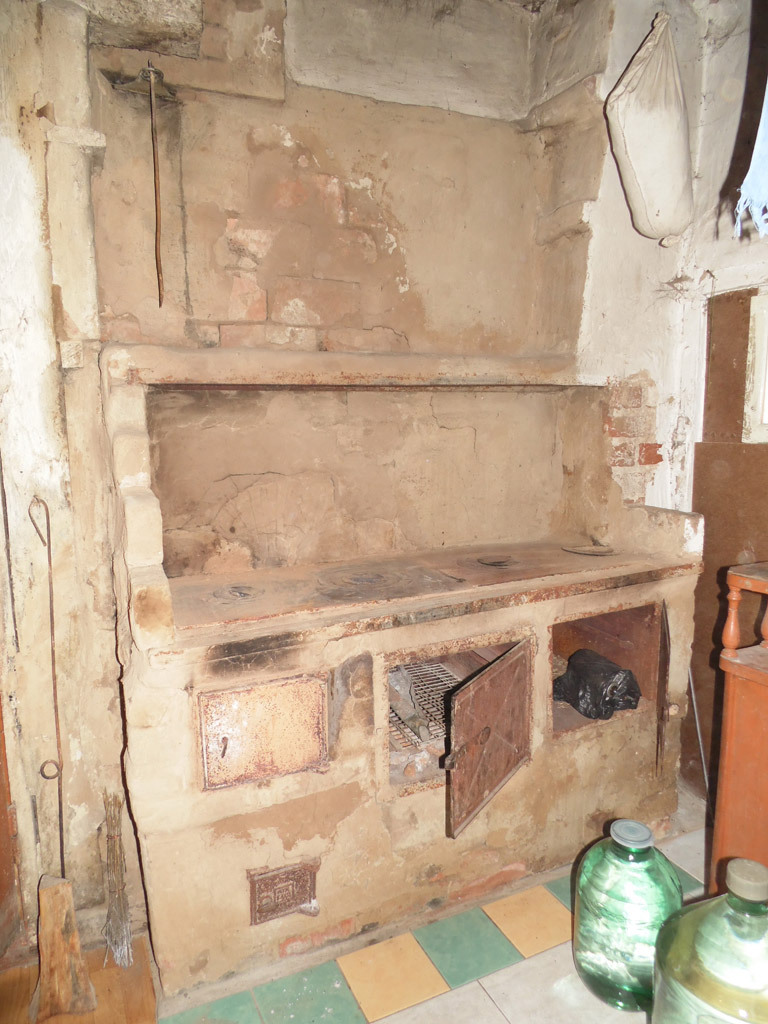

Dina Malina написал : Внизу дыра
Обычно это слабое место, рвет и пр., т.к. сюда приходится тепловой удар. Поправьте, если у Вас не так. Пламя из топки уходит направо поверх духовки, ныряет вниз справа от духовки, затем под нее и и уходит на противоположную стенку за духовкой (место где ковырял Сережа) вот там и получается напряженное место, часто трещит.
Dina Malina написал : Может туда дверку поставить?
Если так как написал выше, там ей не место.
Dina Malina написал : Спереди вид примерно такой:
В полный рост бы фото, было бы понятней. Печь похоже не стандартная, но клал судя по всему опытный печник. Не понял, две духовки рядом что ль? Щиток выполнен футировкой (кирпич на ребро)?

Dina Malina написал : Размер печи примерно 148 на 82
Если кратно длине кирпича - это 6 кирпичей на 3,5? Правильно?
Dina Malina написал : Может так выгребать золу?
С торца щитка на третьем ряду (ряд на уровне поддувала) от угла печи от 12см до 25см. - пол кирпича обычно вставляется, должно отличаться это место, обычно половинку кирпича втапливают или немного выпирают. Эту половинку достают при чистке нижнего горизонтального канала между двумя первыми вертикальными каналами. Просто пропиливают глину по швам этой половинки кирпича узкой ножовкой по дереву и достают ее, вместо этогй половинки кирпича и можно поставить дверцу чистки. Также могут быть и другие чистки на уровне третьего ряда кирпичей от верха щитка.
Dina Malina написал : Как бы не начало сыпаться сверху когда её внизу буду ремонтировать. И полочка из кирпичей... Как её закрепить чтобы не падала...
При ремонте учитывайте, что наружные кирпичи печи не должны быть связаны с внутренней кладкой печи. Т.е. при оптимальном варианте, Вы можете разобрать наружную кладку самой печи, не повредив каналы. Прочистить их и восстановить заново стенки печи при этом попутно сделав обвязку кладки с помощью обожженной вязальной проволоки и шкантов. Это был бы самый оптимальный вариант, если внутри кирпичи не выгорели. По фото я не увидел, что они осыпаются или в плохом состоянии.

Резон написал : Обычно это слабое место, рвет и пр., т.к. сюда приходится тепловой удар. Поправьте, если у Вас не так. Пламя из топки уходит направо поверх духовки, ныряет вниз справа от духовки, затем под нее и и уходит на противоположную стенку за духовкой (место где ковырял Сережа) вот там и получается напряженное место, часто трещит.
После духовки пламя поворачивает налево и летит вперед-вниз по наклонной (там дыра очень большая) в щиток. А насчет частого трещания как-то не обращала внимания.
Резон написал : В полный рост бы фото, было бы понятней. Печь похоже не стандартная, но клал судя по всему опытный печник. Не понял, две духовки рядом что ль? Щиток выполнен футировкой (кирпич на ребро)?
Насчет ребром даже не знаю, может быть. Я вообще считала, что это такие особенные толстые кирпичи. Ну вот такое фото вам сгодится?
Ой, не знаю даже, я не считала.
То есть если (на моем фото) смотреть на щиток, это место будет у правого угла?
Это не поняла... ну да ладно, там видно будет во время ремонта.
То есть, если печка построена правильно, топку можно разобрать не затрагивая сам щиток?

Кажется понял, значит похоже что там общий нижний и верхний горизонтальный канал соединяющиеся 5 вертикальными каналами (дымоходами), по аналогии с радиатором отопления, только из кирпича:)
Судя по :
Dina Malina написал : От переднего края печи (где плита) до задней стенки (перегородки с щитком?) примерно 46-50 см.
и фото, со стороны плиты, щиток выполнен футеровкой, это значит, что каналы внутри щитка сформированы ложками и тычками (кирпич вдоль и поперек :)) со стороны задней стенки щитка, т.е. здесь не соблюден принцип:
Резон написал : наружные кирпичи печи не должны быть связаны с внутренней кладкой печи.
и при разборе этой стенки, под разбор попадут и каналы, что в принципе даже не хуже.
Dina Malina написал : Ну вот такое фото вам сгодится?
Сгодится, если бы еще сбоку и заднюю часть печки в таком же размере... + пару фото боковых стенок с захватом передней стенки чтоб поддувало вместилось, тогда я бы Вам стрелочкой постарался показать, какой кирпичик Сереже достать нужно, для прочистки каналов ;)

Ладно не заморачивайтесь, если окажутся каналы расположены так как писал выше, то этот уже не так актуально. А вообще обвязку делают наружную или скрытую. При наружной загоняют гвоздь в шов внизу и вверху (например) кладки проволока накручивается между гвоздями и с помощью закручивания - натягивается. При внутренней - сверлится отверстие в верхней плоскости кирпича нижних рядов (тоже например) большего диаметра чем шкант, например 8мм. в отверстие вставляется шкант диаметром 6мм. чуть глубже чем на половину шканта, сверху примеряется кирпич в должном положении и просверливается ответное отверстие в нижней плоскости кирпича в проэкции шканта, тоже 8мм. Таким образом шкант, после укладки кирпича, находится между двумя кирпичами, нижним и верхним, в отверстиях шире и длиннее чем сам шкант. На шкант надевается отожженная проволока и укладывается внутри кладки между кирпичами, по выпиленным под проволоку пазам. И так же стягивается в процессе кладки. Обвязка кладки позволяет снизить негатив от неравномерного прогрева различных участков, что продлевает срок службы печи. Наверное для Вас это сложно, это я больше для общей информации...
Dina Malina написал : То есть, если печка построена правильно, топку можно разобрать не затрагивая сам щиток?
Боковые стенки да, передние могут перевязыватся с внутренними перегородками например между топкой и духовкой.
Dina Malina, есть ли такие участки печи, которые нагреваются больше или меньше или совсем не греются? Если есть, сможете показать стрелочкой на фото?

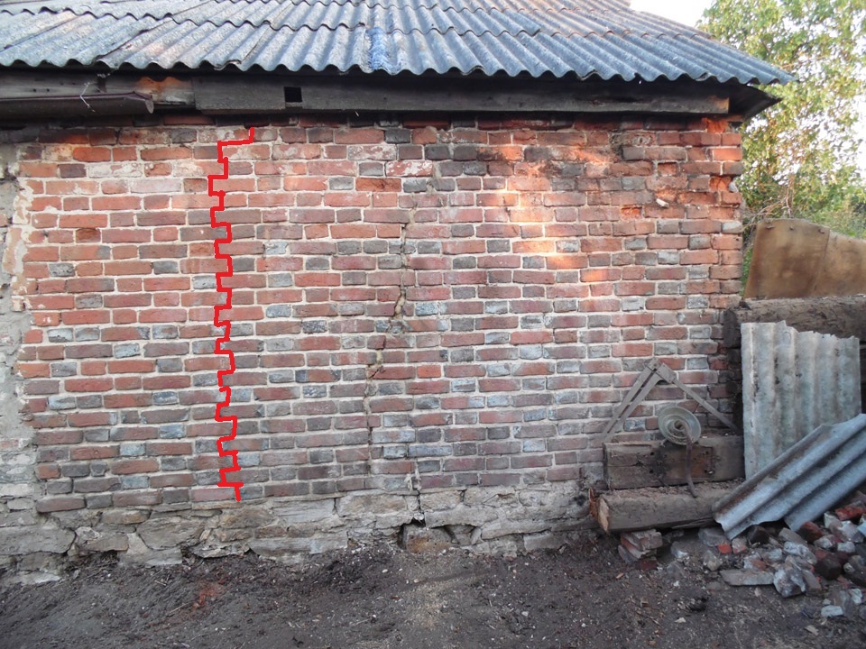

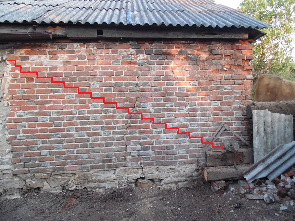

Dina Malina написал : И этого не поняла
У каменщиков свое понятие штраба. Например ведут кладку стены и к ней примыкает другая, в месте примыкания оставляют штрабу для перевязки кирпичной кладки обеих стен, путем выставления через ряд, четверти или половины кирпича ( в зависимости от толщины стены) Вертикальные штрабы удобней в работе, но недопустимы в случае ведения кладки в зимнее время, и затрудняет заполнение части горизонтально шва раствором, при кладке например когда заводится кирпич примыкающей стены под выставленный кирпич основной стены. Пример вертикальной штрабы на Вашем фото: Наклонная штраба исключает недостатки вертикальной. Пример наклонной штрабы:
