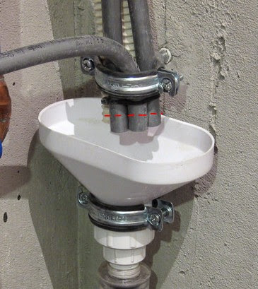

Придуманные мной и осуществлённые решения.
Слив бойлера и 2-х кондиционеров в одну воронку:
Слив с одного кондиционера:
Очень поразило то, что первое решение уже знают в московском представительстве :) а всего месяц прошёл с момента "изобретения".
Напомню преимущество данного обратного клапана перед HepVo:
  1. Не шумят.
  2. Имеют малые габариты.
Из недостатков: малая производительность, т.е. не годится для потокового сброса воды под напором с открытой воронкой.

А почему шланги ниже края воронки, те если воронка наполнится водой, то шланги будут её касаться. От края воронки до шлангов должно быть 2 см

Влад4365, шланги на уровне верха воронки, а не ниже. Да, не 2 см, но и вода не питьевая. В данном случае не стал необоснованно усложнять монтаж, т.к. была проблема с боковой трубкой.
Влад4365 написал : От края воронки до шлангов должно быть 2 см
И ещё раз, для упёртых :), по российским нормам всё нормально. Вот буду заграницей монтировать, буду делать по их нормам ;)

Не критики ради, но справедливости для: на том фото у вас вроде как рехау 16 (если не 20). Соответственно укоротить (подрезать или приподнять в креплении) на 1 см можно было бы без проблем нес па? (или за надежность крепления в хомуте есть опасения?)
пс. вопрос разрыва струи меня волнует, да.
