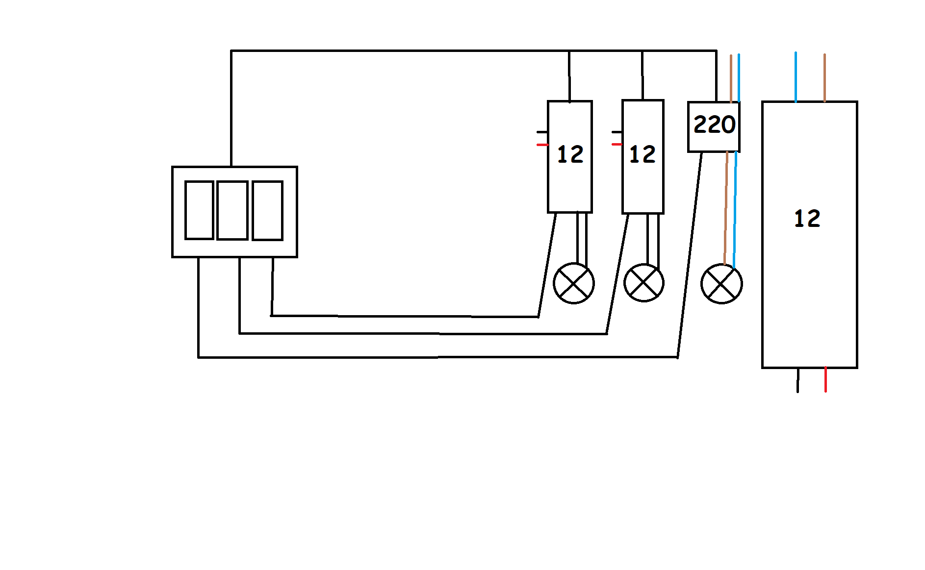

В подрозетник заходит 6 проводов, но в данный момент используются только 4 (входящий и три выхода). То есть для трёх потребителей один из проводов общий. В связи с этим потребители срабатывают некорректно, мешая друг другу. И мельком увиденный выключатель "с раздельными фазами" навёл на мысль, что это именно то, что решит мои проблемы.

Sting666th написал: То есть для трёх потребителей один из проводов общий. В связи с этим потребители срабатывают некорректно, мешая друг другу.
Рисуйте схему/эскиз, что вы подключаете и как соединяете провода.
Sting666th написал: И мельком увиденный выключатель "с раздельными фазами" навёл на мысль, что это именно то, что решит мои проблемы.
К стандартному механическому выключателю приходит фаза и выключатель коммутирует контакты на 1-3 потребителя, которые с другого конца подключены к нулю.
Если речь об умных технологиях, то в качестве выключателя выступает пульт переносной: в виде привычной кнопки выключателя или сенсерной панели, а свет коммутирует реле с радиоприёмником у потребителя.
Sting666th, что бы разобраться рисуйте схему. Для начала можно показать фото ваших проводов с описанием, что, куда и зачем идёт.

Есть выключатель, блок питания, два 12В контроллера и одно 220В реле (пока не подключил). Блок питания постоянно включен со стороннего автомата и запитывает контроллеры. На выключатель напряжение не подаётся. При нажатии на клавишу выключателя одного из контроллеров загорается второй. Умный выключатель не хотелось бы. Это будет своеобразная резервная линия на случай поломки умного дома.

Sting666th написал: При нажатии на клавишу выключателя одного из контроллеров загорается второй.
Скорее всего перепутали "вход - выход" на контроллерах. Провода 2 объединить и на общую клемму выключателя(возможно хватит и одного провода №2 с любого контроллера, так как питаются от 1го БП), провода 1 -раздельно на свои клавиши.

Sting666th написал: Блок питания постоянно включен со стороннего автомата и запитывает контроллеры.
Это в корне неверно. На каждую денту должен стоять свой блок и включаться от выключателя.

калямба написал: Скорее всего перепутали "вход - выход" на контроллерах.
Именно так! Спасибо, всё теперь работает. Как-то не додумался, что есть разница)
