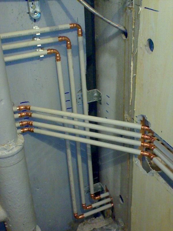

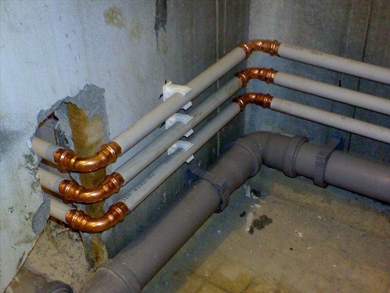

ДОКА написал : Нет углов из нерж трубы Rohrbogen 15,30,45 грд...
просто их не завезли, а они есть в природе. В основном ведь идут под 90*
ДОКА
ДОКА
Сообщений: 6944
19.10.2008 в 04:23:54
Basil79 написал : А чем все -таки Sanco от Wicu отличается
Как чем :eek: Wicu-это труба в ПВХ оболочке,их трудно спутать:) Она просто идеально подходит для пресс фитингов

Basil79 написал : просто их не завезли, а они есть в природе.
Я знаю,но их никто не возит... О Copatin даже в профильных фирмах никто не слышал:(

ДОКА написал : Я знаю,но их никто не возит...
ну...э....тогда кусочки трубы и четыре уголка под 45*. Вот вам и обвод :o :a

Basil79 написал : А Copatin - это что?
Лужженая изнутри медь,типа идеально для питьевой воды...Для них есть лужженые фитинги виега.Но о них даже лучше не спрашивать;)Подумают-спятил;)
Basil79 написал : И кстати, встречали трубу под металлопластиковый пресс-фитинг Qtec? Если да, то как впечатления?
Встречал,монтировал.Стремновата толщина меди 0,35мм.А так нормальная труба под пресс ТН.
Basil79 написал : И с Wicu пластик зачисткой снимается?
Просто ножом,оболочку можно продвинуть по трубе.

Basil79 написал : и четыре уголка под 45*. Вот вам и обвод
Ээээ,за 1000 рублей на 15 трубу?:a

ДОКА написал : Ээээ,за 1000 рублей на 15 трубу?
:confused:
"На нашу обычную трубу для транспортировки питьевой воды в результате трудоемкого процесса наносится изнутри качественный слой олова, ведь олово - лучшее, что может встретиться на пути питьевой воды к крану." - это означает +200% к цене их обычной трубы :)

2Basil79
Ну в смысле один уголок нерж на 15 стоит прим 250руб:)
Basil79 написал : это означает +200% к цене их обычной трубы
;) Надо КМЕ начать выпуск посеребренных труб,у нас могут пользоваться большим спросом;)
