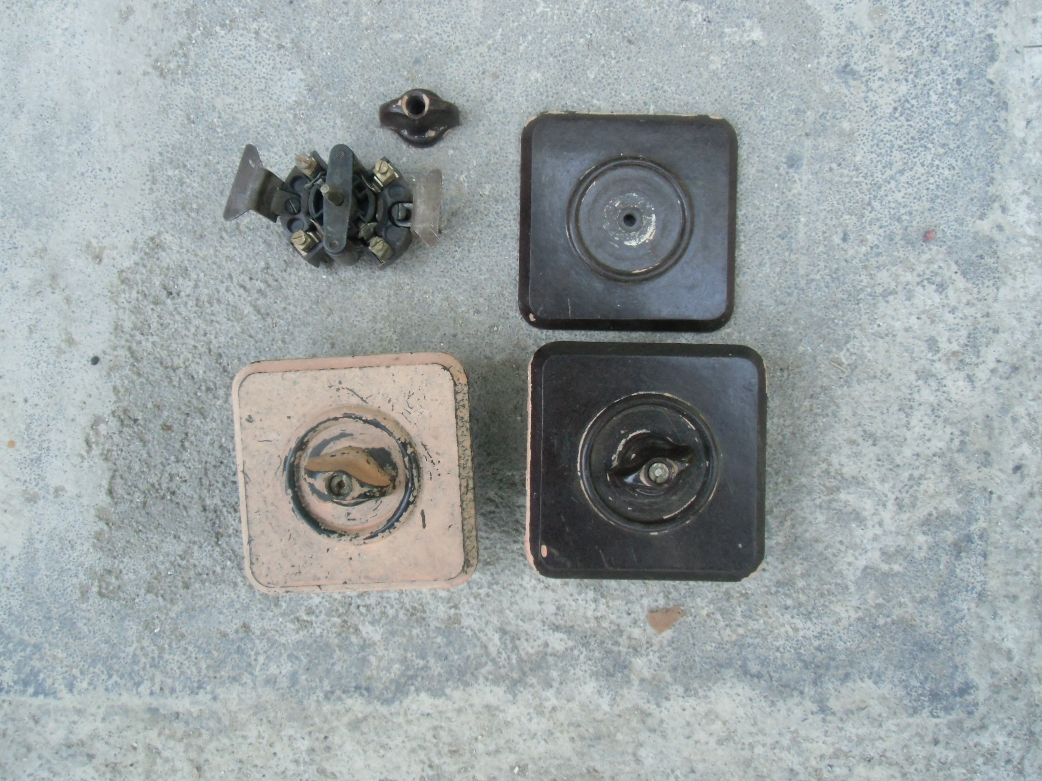

Prok12 написал : Между этими контактами - 2-3мм
Написал же когда-то... Когда-то и выключатели были другие - http://forum.napravisam.bg/forum/download/file.php?id=86720&mode=view

jekasus написал : Не знаю, когда ваше раньше,...
"Раньше, это :) :
Сообщение от TiMg33
Раньше
а это :
(когда проходных выключателей, в их нынешнем "формфакторе", не было)
пояснение - на сколько именно "раньше". Иными словами : "сколь давно" :)
но у нас это с 50-х годов, а может и раньше...
не знаю, как у вас, а у нас - их не было. А учитывая, что не было у нас - то и у вас они навряд ли были...(ну как-то не было на слуху эл.оборудование из Болгарии в Союзе, уж простите)
На днях в нашем местном форуме показали фотки перекрестных выключателей, которым 63 года и еще работают ;)
вот это штоле :
jekasus написал : http://forum.napravisam.bg/forum/download/file.php?id=86720&mode=view
дык "пакетник"... "ВЫКлючатель" оно там, "ПЕРЕключатель" - не суть важно - на штоке можно "нанизать" любую конфигурацию.
ПС: если там на карболите некая цифирь выпуска (из мезозоя) - далеко не факт, что оно столько же и в эксплуатации (это насчёт "63 года"-то...) ;)

Переключатели очень похожие на фотоизображение из Болгарии, стояли в 60-ых годах прошлого века в 5-этажных хрущевках в Харькове. Только передняя панель была круглая, а не квадратная. Работали они примерно так: 0-1-2-0. Поворот по часовой стрелке включал 1-ую группу ламп, поворот далее 2-ую группу, потом Выкл. Возможно, что были и 0-1-2-3-0.

TiMg33 написал : ну как-то не было на слуху эл.оборудование из Болгарии в Союзе, уж простите
Ничего не упустили ;), гадкие для монтажа. Мы давно перешли на Шуко(точнее не знаю когда) моим "землячкам" УШМ не меняли штепсели в советское време?;) они в советскую розетку не входили.
