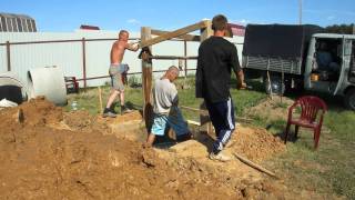

Вести как говориться - с полей: Выкопали колодец! Почти 10 колец в земле. За два часа набралось два кольца воды. Я почти доволен! Жаль что уже темно на дворе и я не могу его прокачивать, за ночь вся муть осядет и ее уже так просто не сболомутишь.
Я тут все интересовался технологиями копки, мне рассказывали.... Но копатели применяли до селе не известный мне способ. Под первое кольцо было вырыта яма, в яму бросили стартовое кольцо, а дальше грунт доставали при помощи ворота установленного непосредственно на кольцо.
Осаживают кольца в два приема. После второй осадки набрасывают следующее кольцо, а на него устанавливают ворот.
Есть и проблема, которую я не знаю как решить. Вот так сейчас выглядит десятое кольцо.
Оно торчит из земли на 30 с небольшим сантиметров.
Закопать глубже колодец не получилось, сильный приток воды, реально сильный. Копатели не халтурили, я проверял )))) Имеющиеся дренажники с такой глубины поднять воду не могут, два малыша откачивают полкольца и все, не справляются. Хороший насос жалко совать, слишком много в воде взвеси.
И вот вопрос, что делать:
Оставить как есть? Взгромоздить кольцо сверху? Пилить кольцо и ставить половинку?
Помогите пожалуйста определиться.

UV написал : Помогите пожалуйста определиться.
Продаются доборные кольца. Высота 40-50 см.

UV написал : Взгромоздить кольцо сверху?
Если уже есть, так и надо сделать.

ВодоУслуги написал : Продаются доборные кольца. Высота 40-50 см.
Я про это знаю. Но ближайшее место где есть такие кольца в 100 км.
Директор написал : Если уже есть, так и надо сделать.
Ага, есть. Но высоко ведь будет.....
Друзья, а пилить кольцо не вариант??? Если что, извините за ламерский вопрос, железо пилил, дерево пилил, кирпич пилил,...., а вот жб с арматурой не приходилось. Насколько реально, трудоемко, какой инструмент мне поможет?

На утро в колодце 3 кольца воды. Нормально! Осталось решить проблемы с обустройством.
Аватар пользователя
Директор
Регистрация: 07.03.2012
Сообщений: 4427
24.09.2014 в 08:41:10
UV написал : Ага, есть. Но высоко ведь будет.....
А Вы..., прикиньте, что ли, ну..., пару досок в размер кольца поставьте, и посмотрите. В деревне два колодца, у обоих "нижние" кольца тоже немного над землей, верхнее полноразмерное. Вроде нормально. Народ пользуется сколько себя помню.

У нас кольцо также над поверхностью, сверху еще одно полностью, не вижу смысла устраивать проблему из такой высоты, да и можно подумать Вы часто вручную воду будете доставать...
