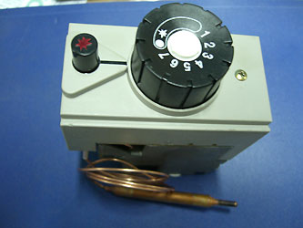

mitin написал : Где стоит этот датчик перегрева
Медная трубка(от прибора) заканчивается термобалоном. Проследить куда она идет нет проблем. Это полдюймовая трубка в корпусе котла. Это он следит за заданной температурой и он дает команду на отключение при нагреве. Настроен он до 85*(не помню).Все, выше для него *авария*. mitin, Написал как понимаю. И есче. Сразу не загорелся запальник,выключаем автоматику (кран не закрываем!) и ждем! Не дрючим кнопку нажатием!Щелчки раздражают.Минуту ,полторы, тогда новая попытка запуска.Вот такая она вредная при запуске.Но работает отлично!

Народ,прошу помощи.Сегодня столкнулся с проблемой у клиента.Котел Лемакс,автоматика 630 Eurosit.Срок работы 3 месяца.Проблема в следующем-при установке на 5 и ниже,работа нормальная неограниченное время,но при попытке установить температуру на 6-ку,котел набирает около 70 градусов и...тухнет.Полностью вместе с запальником.Причем тухнет без хлопка,т.е. пламя с запальника не сбивается,а просто тухнет.Датчики перегрева и тяги отключил,убрал тройник и установил термопару напрямую.Термопара выдает 35 мВ. т.е. тоже норма.Запальник прочистил.При потухании пламя от термопары не отклоняется.Т.е. ощущение что пропадает контакт и клапан срабатывает.Если зажечь котел(без проблем) и установить на 5-ку,то все работает,при попытке прибавить на 6-ку тухнет.Пробовал раз 10.Грешу на термопару,внутренний обрыв.Заменить пока нечем(в магазине закончились.Жду завоза).Пока вышел из положения так,установил котел на 7-ку,дом в стадии стройки,поэтому плохо утеплен,и котел не набирает температуру отключения(максимум 83 градуса)В таком режиме работает уже с 10 утра.Расход газа пока не принципиален,главное тепло,в доме 2 грудничков.Может быть кто сталкивался.Проблема похоже где то сверху ,но....

vaz21063 написал : котел набирает около 70 градусов и...тухнет.Полностью вместе с запальником.
А разве при перегреве не должен гаснуть запальник?

Serx написал : А разве при перегреве не должен гаснуть запальник?
70 градусов,не перегрев,к тому же датчики я отключил(для проверки.потом включу)Сейчас в работе только термопара,без тройников.Подключена непосредственно к ЭМК автоматики.

vaz21063 написал : 70 градусов,не перегрев
Не знаю как сейчас, раньше Жуковские с такой автоматикой отключались по перегреву, когда чуть за 70.
vaz21063 написал : Сейчас в работе только термопара
Странно. Смог выдавить из себя такую версию, хотя оцениваю её не шибко вероятной. При сильном нагреве электропроводность ухудшается или где-то контакты "разъезжаются", плюс тяга усиливается (дымоход сильнее прогревается, в помещении становится теплее), может пламя запальника и начинает отклонятся.

vaz21063 написал : установил котел на 7-ку
А если с этого положения вручную потушить горелку, крутануть на ниже цифирку? Что будет? Потухнет запал?

vaz21063,
Проверьте давление газа перед котлом при работающей горелке.
Выставите давление газа на горелку регулятором давления.
Выставите минимальное давление на горелке и нормальное на запальнике.
