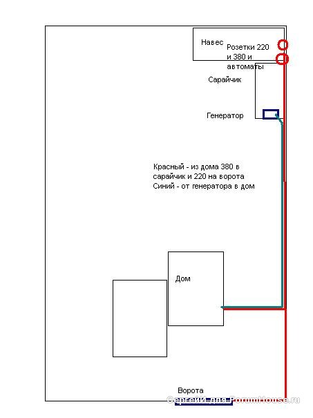

Тоже к вопросу о хозблоке. Сделал в глубине участка себе "тех зону" в виде навеса 3*8м. Планирую провести туда 3*380 и естественно розетку 3*380 и от этой же линии уже под навесом планирую разделить на фазы. Сделать пару розеток на 220 и освещение. И что-то не пойму как работает 3-х фазное УЗО. В схемах нарисовано, что после 3-х фазного УЗО на каждую фазу при необходимости можно ставить свое УЗО. И если, как будет работать УЗО на 220В понятно, то как будет работать УЗО на 380 не понятно. Т.е. при срабатывании УЗО на 220В УЗО-380 тоже сработает? А если нет, то тогда когда оно сработает? А если не сработает, то зачем его ставить? Я вообще планирую поставить потому как под навесом планирую запустить станочек с двигателем на 3*380. И вот из-за эл.двигателя и хочу провести 380 и соответственно для защиты УЗО-380. Схему пока осмысливаю. Размещу ближе к вечеру.

Планирую 3ф УЗО поставить в распред щите в доме для общей защиты провода от дома до сарайчика (навеса). А под навесом уже сделать розетку на 3ф380 и поставить УЗО на одну фазу и от нее сделать свет и пару розеток на 220В. И еще задумался... а как мне сделать ответвление от фаз в щитке? Сейчас-то в щитке сделано более менее нормально. Без лишних соединений и т.д. Каждая фаза идет от счетчика на свое УЗО. Это сейчас надо будет резать и с разрыва брать ответвление на сарайчик? Или есть какие-то специальные муфты. И вообще как в таких случаях делаются разветвления фаз? Не через шинки же типа как используют для шинок заземления?

СергейИ написал : Планирую 3ф УЗО поставить в распред щите в доме для общей защиты провода от дома до сарайчика (навеса). А под навесом уже сделать розетку на 3ф380 и поставить УЗО на одну фазу и от нее сделать свет и пару розеток на 220В.
Схему набросать блочную можете?

Songo, вот как-то так. Старался максимально понятно. Первая схема как сейчас уже есть. Показано реальное положение элементов в щитке. На втором думаю поставить сверху еще одни щиток и в нем разместить рубильник, розетку на 3Ф, и УЗО на 3 фазы. От этого щитка пойдут по забору две линии. Одна до генератора, другая до навеса. Под навесом планирую розетку 3Ф, пару розеток на 220в и освещение. Пока не понимаю как будет работать УЗО 3Ф? И вообще в этом случае, что лучше? Одно УЗО на 3Ф или три однофазных? Но как однофазные будут себя вести когда в розетку 3Ф включу эл.двигатель? И вообще рисуют все по разному - где сначала УЗО, а потом автоматы (как у меня). И есть наоборот - сначала автомат, потом УЗО. Как правильно-то?

Эта схема щита дома и она находится в эксплуатации? В ней есть ошибка! PEN проводник с подводного кабеля должен заводится на PE шину и к ней подключаются все земли и контур заземления в том числе! Потом с этой шины подаётся на счетчик (N клемму), потом со счетчика заводится на N шину и к ней подключаются нолики для УЗО!

Так что ли? А какая разница, когда все в одном месте?

Сейчас посмотрел внимательнее... Сделано вот так.

СергейИ написал : Так что ли? А какая разница, когда все в одном месте?
Да, так. PEN должен делиться до счетчиков и ВА.
СергейИ написал : Сейчас посмотрел внимательнее... Сделано вот так.
Неправильно.

Далось вам эта не принципиальность. Исправил как сказали. Пока на схеме. Буду делать доработки переделаю и в щитке. Я все ждал пока вы про УЗО расскажете. Но похоже разобрался сам. И с тем как оно работает и как надо делать. На схеме все отобразил. Критикуйте.
