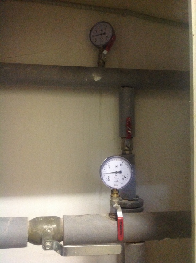

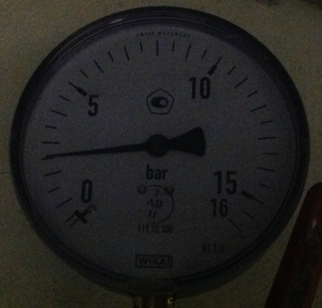

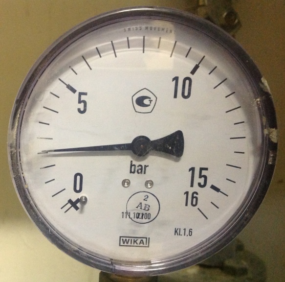

Поставили с сантехником барометры на коллекторы
На входе
На выходе
Показывают одинаковое значение 2.6 Бар Я правильно считал значение? Это нормальное давление?
Говорит на первом этаже 6 бар А в подвале где всё техника 8 бар, и это предел
ВТБ!
ВТБ!
Дилетант
Сообщений: 28247
22.10.2014 в 13:59:52
TailWind написал : Это нормальное давление?
Вас должна интересовать разность давлений, а она в этом случае таким способом измерена быть не может. Вам же сказали, что нужен дифманометр. Но боюсь, что он покажет то же самое.

Mazayac
Mazayac
Регистрация: 12.05.2009
Сообщений: 20612
22.10.2014 в 14:32:26
TailWind, вы б ещё на 150 атмосфер манометры воткнули. Хотя и на 3-4 тоже не поможет, т.к. значение перепада - всего 0,01...0,15 атмосфер.

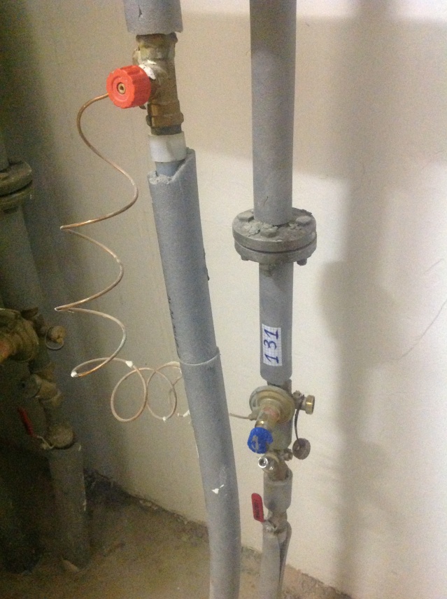

23.10.2014 в 17:11:37
Вот такая штука у меня стоит в коридоре
Имеется в виду синий кран с медной трубочкой На нём написано:
Type ASV-PV 0.05-0.25 bar
Это автоматический балансировочный клапан Описание на сайте производителя
Цитата из описания:
ASV-PV может быть настроен на перепад давлений от 0,05 бар до 0,25 бар. С завода–изготовителя он поставляется настроенным на 0,1 бар
Я так понимаю его можно настроить на большее значение Только как?

23.10.2014 в 17:29:35
TailWind написал : Вот такая штука у меня стоит в коридоре
Имеется в виду синий кран с медной трубочкой На нём написано: Type ASV-PV 0.05-0.25 bar
Считайте наступает абздец Вашей общей системе отопления. Такие клапаны должны стоять строго в стальных шкафах и под замком. Настройки всех этих клапанов должны быть установлены строго про проекту застройщика.
Вот уже и Вам захотелось этот клапан "покрутить". И каждый его "покрутит" на своем этаже, куда в голову взбредет, а дальше начнется уже полный абздец, потому, что жильцы начнут замерзать и менять арматуру для двухтрубных систем на ОП на шаровые краны. Или трубочки измерительные медные пережмут пассатижами.
Обычный вандализм жильцов.

23.10.2014 в 17:33:14
TailWind написал : Это автоматический балансировочный клапан
Не нужно дословно читать, получается неверное понимание принципа работы. Это не автоматический балансировочный клапан, а автоматический регулятор постоянства перепада давлений.
