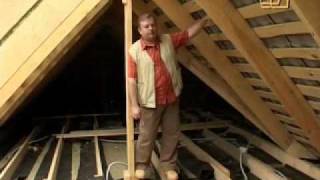

Теплоизоляция крыши. Часть 2
Скатная крыша. Теплофизика
