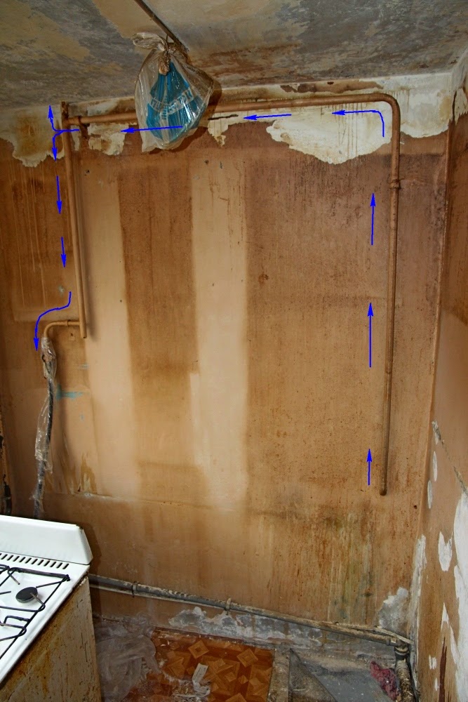

Есть такое счастье:
С обратной стороны стены - подъезд. Там вот такое
Нижний короткий, уходящий в стену - мой. Работают ли еще эти краны - не знаю.
Хочется вот так
Минимум - развернуть стояк и пустить понизу, за кухонными столами. В идеале еще бы опустить выход из стены ниже будущей столешницы.
С этим вопросом идти на поклон в "ленгаз"? Имеет ли смысл искать мастера на стороне (например тут,на форуме есть мастера по газу?), слышал за переделку такого своими силами этот "ленгаз" потом сильно накажет.
Этот кран стоит менять?
Ему лет 30, с постройки дома. Пока не течет и работает.

z0rg написал : Нижний короткий, уходящий в стену - мой. Работают ли еще эти кранЫ - не знаю.
вижу один кран_ Эти краны неубиваемые, но смазка может закиснуть и закрашен. Провернуть-перекрыть будет вначале тяжеловато. Но вполне реально. Если потом открыть и проверить пеной - не течет - то все ОК. Покрасить "так и было" и забыть... Можно разобрать помазать и тд.... Давление 0.3 бара легко затыкается картошкой, морковкой и другими овощами :) Пластилин также хорош ....
z0rg написал : Этот кран стоит менять?
если не напрягает - обслужить и забыть, но неприлично задавать такие вопросы настоящему перфекционисту ;) http://www.udi.ru/catalog/krany-sharovye-dlya-gaza/kopiya-kran-sharovyy-uglovoy-tri-stepeni-zaschity-/
z0rg написал : Хочется вот так
нормально, трубой 1/2. Еще два (по нормам - два отдельных, если не поверхность + духовка) газовых крана на высоте 150. Но если 150 не получится (кухня - верхние шкафы) то немного ниже...
Я бы.... наплевал на требование двух кранов и оставил один кран и левый отвод + тройник на конце....
z0rg написал : слышал за переделку такого своими силами этот "ленгаз" потом сильно накажет.
ничего не знаю, так и было идите нах....
z0rg написал : Имеет ли смысл искать мастера на стороне (например тут,на форуме есть мастера по газу?),
если в коридоре перекроете кран - то нужен обычный сварщик....

BV написал : вижу один кран_
а их там два ;) (первая фотка подъезда: на центральном стояке подъезда, и на отводе в квартиру)
BV написал : и закрашен
Причем там уже слоев 15.
BV написал : Можно разобрать помазать и тд...
Это стояковые краны, не лично мои. В них точно не полезу. Запуск стояка - дело весьма проблематичное.
BV написал : но неприлично задавать такие вопросы настоящему перфекционисту
Везде, где интересовался газовыми кранами (уже с десяток разных магазинов/фирм), везде это просто латунные краны с желтыми бабочками. Этих юди, или нечто подобного нигде нет. Продавцы вообще удивляются, что газовый кран бывает не просто шк с желтой ручкой, смотрят на меня, как будто я хочу странного™ В окрестных магазинах продаваны уже меня в лицо знают, и некоторые даже с интересом относятся к моим запросам, им любопытно чего такого диковинного я еще у них спрошу. А вот в "СанСаныче" убили на повал, когда на вопрос о сифонном отводе канальи сказали что такого не бывает, там все ставят простые углы 87°
BV написал : Еще два (по нормам - два отдельных, если не поверхность + духовка) газовых крана на высоте 150
Почему два??? Вообще место жительства крана менять не собирался. Он там висит по проекту, вот пусть и живет там. Шкаф, который там будет, просто примет его в свои объятия с обеспечением легкого доступа. Место под счетчик в шкафу тоже собираюсь предусмотреть.
BV написал : Я бы.... наплевал на требование двух кранов и оставил один кран и левый отвод + тройник на конце....
Тройник мне зачем?
Собственно мне мешает только участок стояка, пол метра вверх от выхода из стены. Он будет как раз над столешницей, портит весь феншуй. Т.е. мне надо просто изменить трассу стояка (по красной линии пустить). Но возможно цена переделки меня сильно отрезвит и я перестану хотеть.
BV написал : ничего не знаю, так и было идите нах....
Так они не спорят, просто выпишут штраф и все дела.
BV написал : если в коридоре перекроете кран - то нужен обычный сварщик....
Перекрыть то его не проблема, а вот открыть... У кого-то окажется не закрытый газовый потребитель в это время и все может закончится очень плачевно. Вода хоть не взрывается и не горит. А с газом не хотел бы на себя брать такую ответственность.

z0rg написал : Это стояковые краны, не лично мои.
на коротком отводе - стояковый кран?
z0rg написал : Причем там уже слоев 15.
не важно, мелочи...
z0rg написал : Так они не спорят, просто выпишут штраф и все дела.
они, что, знают как было? И не обязательно пускать домой....
z0rg написал : Перекрыть то его не проблема, а вот открыть... У кого-то окажется не закрытый газовый потребитель в это время и все может закончится очень плачевно.
Все верно. В таком случае все должны быть дома и бегать по всем этажам.....
это же ваш кран,
и перекывает газ только для вашей квартиры. разве не так?

z0rg написал : Почему два??? Вообще место жительства крана менять не собирался. Он там висит по проекту, вот пусть и живет там. Шкаф, который там будет, просто примет его в свои объятия с обеспечением легкого доступа. Место под счетчик в шкафу тоже собираюсь предусмотреть.
Не разглядел на фото..... не понял схему....на предыдущий коммент - забей..... Теперь глянул внимательнее - понял :)
А куда наверх уходит самый толстый основной стояк? Что там за потолком?

BV написал : на коротком отводе - стояковый кран?
Да. Все эти серые трубы - газовый стояк.
BV написал : они, что, знают как было?
Конечно. Таких домов тысячи, и у всех все одинаково по проекту. В любой заходишь - близнецы - братья. Ну и где-то документация на дом должна же быть.
Это в старом фонде импровизации, а тут все однотипно.
BV написал : И не обязательно пускать домой....
Так если переделать по максимуму, с занижением выхода из стены ниже столешницы, то в подъезде уже будет видно.
Makarone написал : это же ваш кран,
Тот что на серой трубе - стояковый. Мой тот что на последней фотке.
Makarone написал : и перекывает газ только для вашей квартиры
неа, это стояк. :) На последней фотке мой отвод с краном, все остальное - стояк. посмотрите, он вверх идет, в потолок. и так до 9 этажа.
BV написал : А куда наверх уходит самый толстый основной стояк? Что там за потолком?
никуда, он в потолок не идет, там торец заварен. На фото самая толстая - ввод в подъезд, там общий кран. Дальше разветвляется на квартирные стояки, на всех свои краны. В подъезде 4 квартиры на каждом этаже, все друг над другом. Вот два отвода идут на стояки двух квартир по одну сторону лифта, один идет на другую, там тоже разветвляется. И вверх по подъезду по кухням идут 4 газовых стояка с первого до 9 этажа.
У меня этот отвод заворачивает в стену прямо на кухню, делает петлю под потолком (первое фото) и устремляется вверх. И кусок спускается вниз от него мой отвод с краном. Т.е. у всех просто стояк с отводом и краном, а у меня еще и петля по всей кухне.
То что нарисовано красным - это будет другой путь стояка, а не моего личного отвода. Он все равно дует проходить над столешницей открыто, но в другом месте, где у всех квартир по этому стояку. А сейчас он в том месте, где больше всего мешает. Думаю только конская цена переделки поможет мне смириться с его существованием в том месте где он сейчас.

z0rg, если договориться с жильцами сверху.... то вопрос решаем. Стояк по любому перезапускать, хоть с ленгазом, хоть без....

м.. оставить около 100 мм "выходящей из потолка" трубы, нарезать резьбу и накрутить отсечной кран (перекрывать ничего нет необходимости), вниз пропилить штробу, в ней проложить трубу inox press(только колечки желтые взять) и подвести под столешницей куда хочется.

Makarone, сударь, в потолок от меня уходит к другим, а не приходит ко мне.
попробую вот так (путь газа): тут пришло из подвала в подъезд и ушло в стену, мне на кухню.
тут вышло из стены у меня на кухне, поднялось до потолка, разветвилось для меня и для всех кузонь надо мной, пошло в потолок и до 9 этажа.
У всех остальных это выглядит более человечески, примерно так:
просто вертикальный стояк и отвод, без петли. На последнем этаже очевидно, стояк идет только до отвода, но это не так важно.
Делать резьбовые соединения на стояке не хотелось бы... А вы сваркой не работаете?
BV написал : Стояк по любому перезапускать, хоть с ленгазом, хоть без...
Только с ленгазом обход жильцов их головняк. Контингент у нас такой, что общение очень болезненное. Любая просьба вызывает агрессию у 90% населения дома. половина из них мне просто двери не откроет, даже не спросит "кто там?". И есть отдельные личности, у которых любые действия по улучшению жилищных условий другими вызывает особую классическую реакцию "у буржуи!". Ну классика: пусть у меня корова сдохнет, лишь бы у соседа две.

правый отвод посчитал именно вашим концевым )) да, в таком случае без обхода - никак.. про резьбу предлагал в случае концевого отвода. не, я не сварщик )
